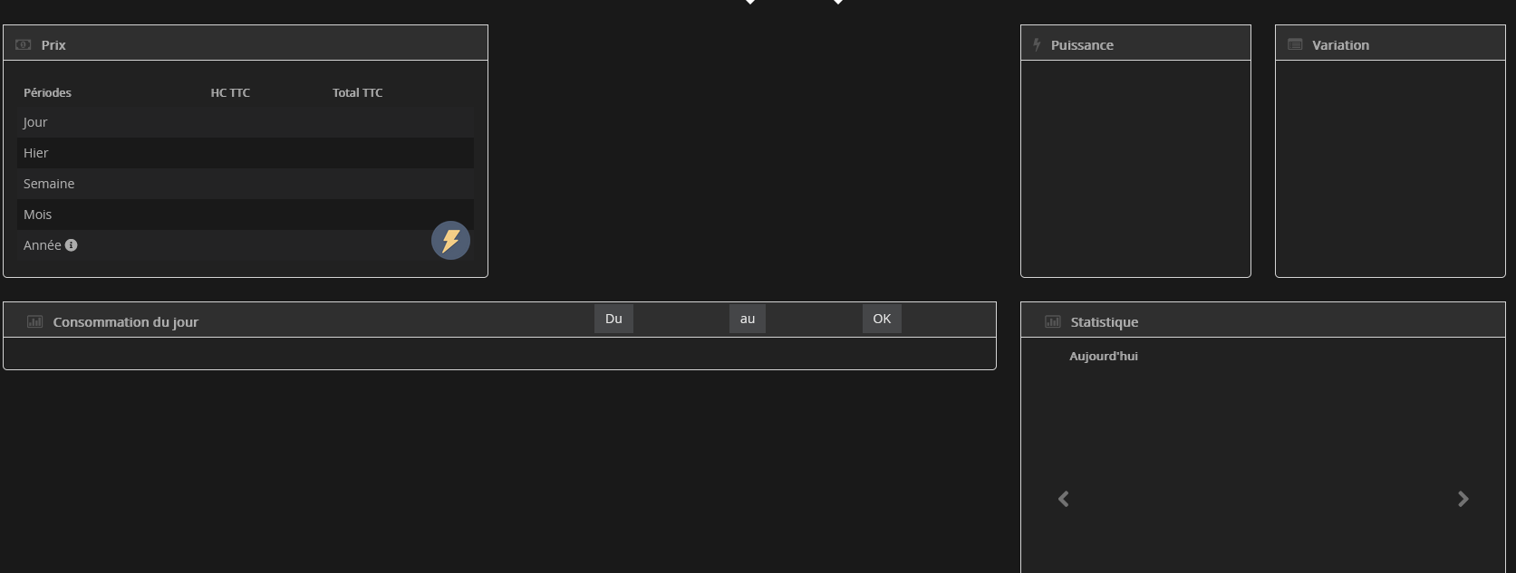

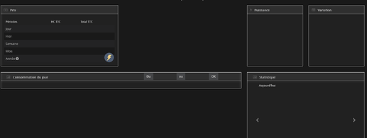

Erreur bleu et Dashboard Vide
Depuis hier , je n’ai plus rien sur le Dashboard du plugin
et ce message en boucle dans les log

Pourriez vous me dire d’où cela pourrais venir ?

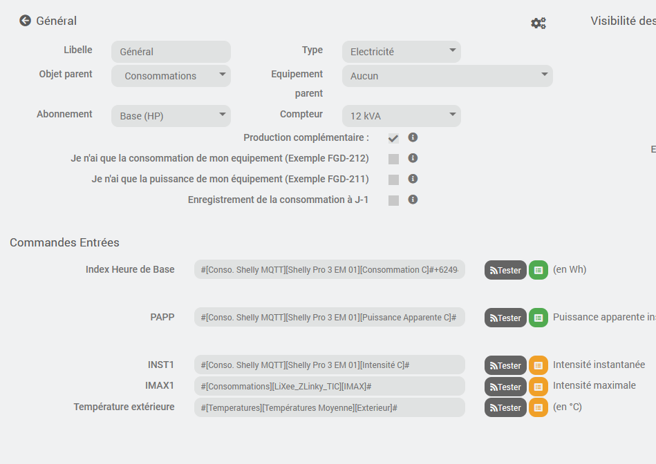

Quel est la configuration de l’equipement par défaut ?
Regarde ce que te renvoies le test de la valeur de la commande
Merci pour le retour
Voici le retour demandée , la commande Général « test » renvoie bien les infos
cette config n’a pas était modifié depuis la mise en place

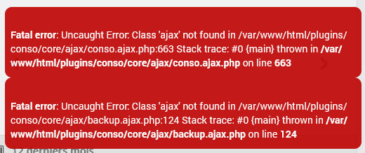

Voici les logs que j ai trouvé au moment du post de ce matin
[Fri May 22 09:02:15.329996 2026] [php7:error] [pid 20872] [client 147.161.153.115:0] PHP Fatal error:  Uncaught Error: Class 'ajax' not found in /var/www/html/core/ajax/eqLogic.ajax.php:627\nStack trace:\n#0 {main}\n  thrown in /var/www/html/core/ajax/eqLogic.ajax.php on line 627
[Fri May 22 09:02:17.540047 2026] [php7:error] [pid 20869] [client 147.161.153.115:0] PHP Fatal error:  Uncaught Error: Class 'ajax' not found in /var/www/html/core/ajax/event.ajax.php:36\nStack trace:\n#0 {main}\n  thrown in /var/www/html/core/ajax/event.ajax.php on line 36
[Fri May 22 09:02:19.657879 2026] [php7:error] [pid 20872] [client 147.161.153.115:0] PHP Fatal error:  Uncaught Error: Class 'ajax' not found in /var/www/html/core/ajax/event.ajax.php:36\nStack trace:\n#0 {main}\n  thrown in /var/www/html/core/ajax/event.ajax.php on line 36

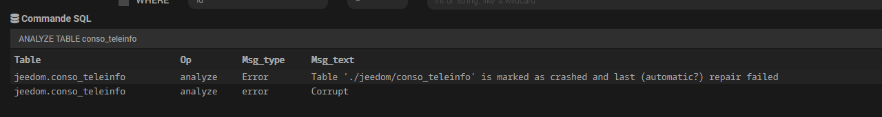

On est pas obligés d’avoir adminer pour lancer une requete SQL ça peut se faire depuis Réglages > Systeme > Configuration > Onglet OS/DB > Administration base de données.

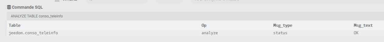

Avant le REPAIR tu peux essayer un ANALYZE pour voir ce que ça donne
ANALYZE TABLE conso_teleinfo;
Merci pour vos retours @superbricolo et @Aurel

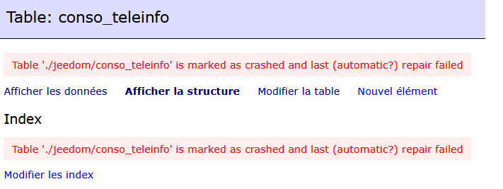

oui j’ai bien Adminer
Quand je fais ANALYZE depuis l’Onglet OS/DB > Administration base de données
Et dans Adminer , je vois ca
Du coup je peux lancer une réparation ?

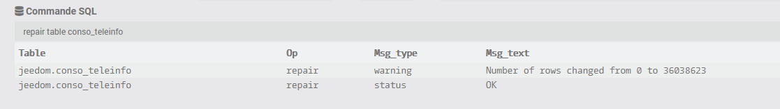

Oui, lance la commande donnée depuis adminer ou jeedom : repair table conso_teleinfo
Suivant la traille de cette table ça peut prendre du temps
Oui si ta table a une taille importante, cela peut prendre plusieurs heures. Avais tu activer l’épuration automatique?

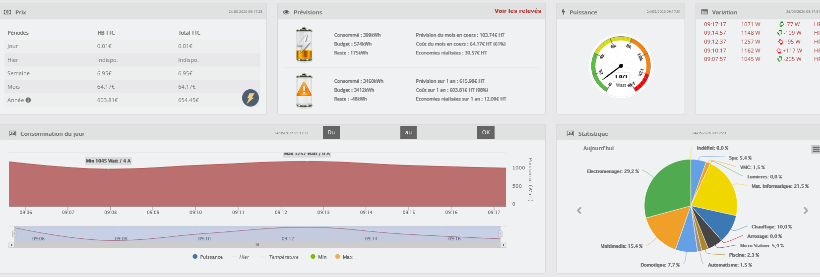

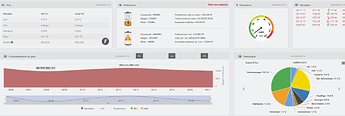

Merci a vous @Bison et @superbricolo la réparation a fonctionné
Mon Dashboard du suivis conso affiche de nouveau les valeurs

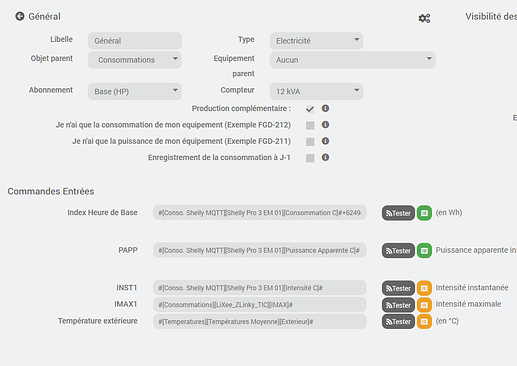

Autre point j’ai toujours une erreur dans les log de conso-trame
0159|[2026-05-24 17:26:51] ERROR  bleu
0160|[2026-05-24 17:29:12] ERROR  bleu
0161|[2026-05-24 17:31:33] ERROR  bleu
0162|[2026-05-24 17:33:54] ERROR  bleu
0163|[2026-05-24 17:36:14] ERROR  bleu
0164|[2026-05-24 17:38:35] ERROR  bleu
0165|[2026-05-24 17:40:56] ERROR  bleu
0166|[2026-05-24 17:43:16] ERROR  bleu
0167|[2026-05-24 17:45:36] ERROR  bleu
Avez vous une idée ?

Pour l’erreur, tu as d’autres équipements? tu n’as pas été en tarif Tempo un moment donné?

Pour le tarif, je n’ai jamais changé j’ai toujours été en tarif de Base
Pour les équipements , oui j’en ai beaucoup , tu penses a quoi en particuliers ?
oui tu peux la declencher. C’est faisable aussi en allant dans l’onglet save du dashboard
Pour ton problème je pensais à un sous-équipement qui n’aurait pas été resauvegardé après passage de tarif tempo en tarif base. Mais ce n’est pas ça donc.
Du coup, je pense plus à un sous-équipement qui ne remonte pas une bonne info. Tu as vérifié qu’ils ont tous des remontées maintenant que la table a été réparée?
