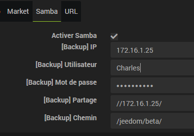

En effet, je viens de reconfigurer un NAS et je met ceci :
Je sauvegarde et je vais ensuite dans le menu sauvegarde
Et à peine dans le menu j’ai le bandeau rouge avec le message suivant :
Erreur sur sudo smbclient //172.16.1.25/ -U « Charles%MOTDEPASSEENCLAIR » -I 172.16.1.25 -c « cd /jeedom/beta/;ls » 2>&1 valeur retournée : 1. Détails : WARNING: The « syslog » option is deprecated
Je trouve donc dommage de ne pas pouvoir tester directement là ou on configure
Et je trouve limite de faire apparaître le password en clair.

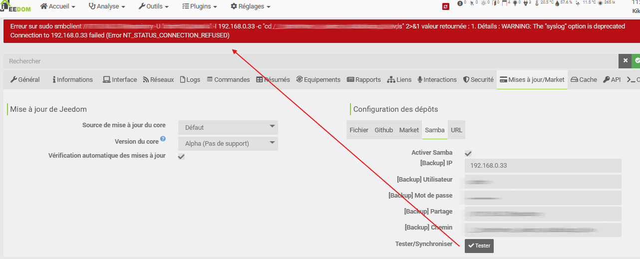

Voilà, bouton tester avec samba, ici avec une ip bidon
Super merci :wink: t’es un chef !
