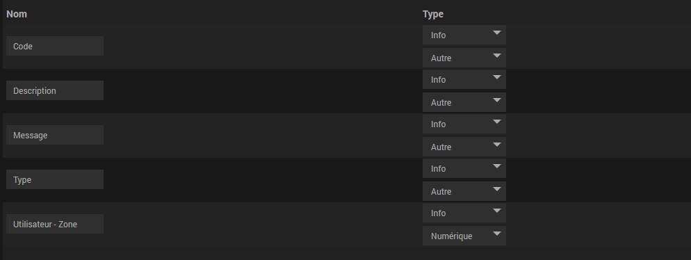

pour cet exemple, niveau configuration, pourrais-tu e dire si je suis dans la bonne direction ou complètement à côté de la plaque (tu peux le dire je ne serai pas véxé
stp?
code: UA
description: Détecteur Cellier
message: Détecteur Cellier activé
type:activation
Utilisateur-Zone: intérieur Maison - détecteur Cellier
En fait je voudrais savoir ce qui est « texte libre » et ce qui est « pré-formaté » à extraire de la trame SIA
merci d’avance de ta patience ![]()
Pour information, je n’ai jamais reçu cette trame lors de nos tests.
De plus, elle ne respecte pas du tout la norme SIA car l’identifiant de la trame est NULL.
As-tu modifié la configuration de ta centrale ?
Pour ce type de trame et suivant la norme SIA :
Code : UA
Description : Alarm condition from zone of unknown type
Message : SIA-DCS"1201L010100#D88039C6BFD6[Nri0001/UA0015^Interieur Maison Detecteur Cellier^][MD88039C6BFD6][V][P]
Type : Untyped Zone Alarm
Utilisateur - Zone : 15
