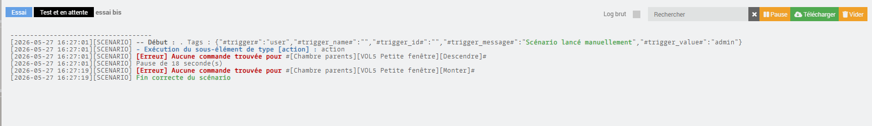

J’ai un problème curieux. J’ai inclue deux télécommandes Somfy rts sans problème. Dans le dashboard les commandes fonctionnent des deux télécommandent fonctionnent depuis le dashboard
Mais dans les scénarios monter descendre de la porte fenêtre fonctionnent
alors que pour la petie fenêtre monter fonctionne alors que descendre ne fonctionne pas.
Ci-dessous le log du scénario de test
Je ne comprend pas pourquoi une commande qui fonctionne avec le dashboard ne fonctionne pas dans le scénario d’autant plus que l’autre commande fonctionne dans les deux cas
Merci pour votre aide
Jean-Marc

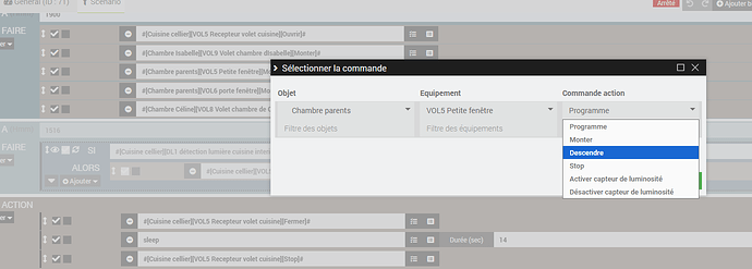

Tu as bien récupéré la commande dans ton scénario en cliquant sur la petite icône des commandes puis navigué jusqu’à ladite commande et pas simplement saisi le texte manuellement ?
Bonsoir @Yves19 oui tout a fait comme je l’ai fait pour toutes les autres commandes des deux télécommandes.
Pourtant le problème est bien celui-là: la commande fonctionne. Le problème c’est que vous ne l’appelez pas, vous appelez une commande qui n’existe pas comme dit le log.
Je suis d’accord c’est bien le problème j’appele une commande qui existe et qui ne fonctionne pas dans le scénario.
et qui pourtant fonctionne dans le dashbord. La question c’est pourquoi?
Vérifie voir si tu n’as pas d’espaces avant ou après le nom de ton équipement. Il me semblait que le problème avait été corrigé mais on sait jamais.
A première vue pas besoin de regarder dans le nom de l’objet puisque tes 2 équipements ont l’air d’être au même endroit dans « Chambre parents » et ça fonctionne pour la porte fenêtre
Merci @Bison, pour ta suggestion. Pour la beauté du geste j’ai vérifié, mais pas d’espace en trop. C’est vraiement surprenant comme situation.

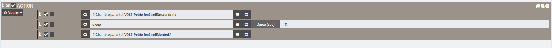

Tu peux tenter de :
  • Enregistrer ton équipement sans modification
  • Créer un nouveau scénario, juste avec ces commandes « descendre » / pause / « monter »

Bravo @Bison ceal a résolu mon problème merci beaucoup, un petite astuce pour un grand résultat.
