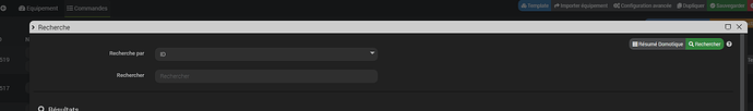

et on ne peut pas savoir à quoi fait référence le PID comme comande ou équipement ? plutot que d y aller à l’aveugle, comme le PID est tjs cité cela devrait nous orienter
Peut être par là
j’avais déjà essayé mais non
