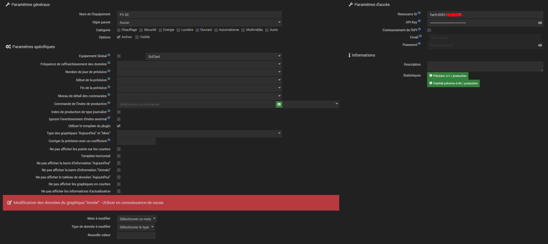

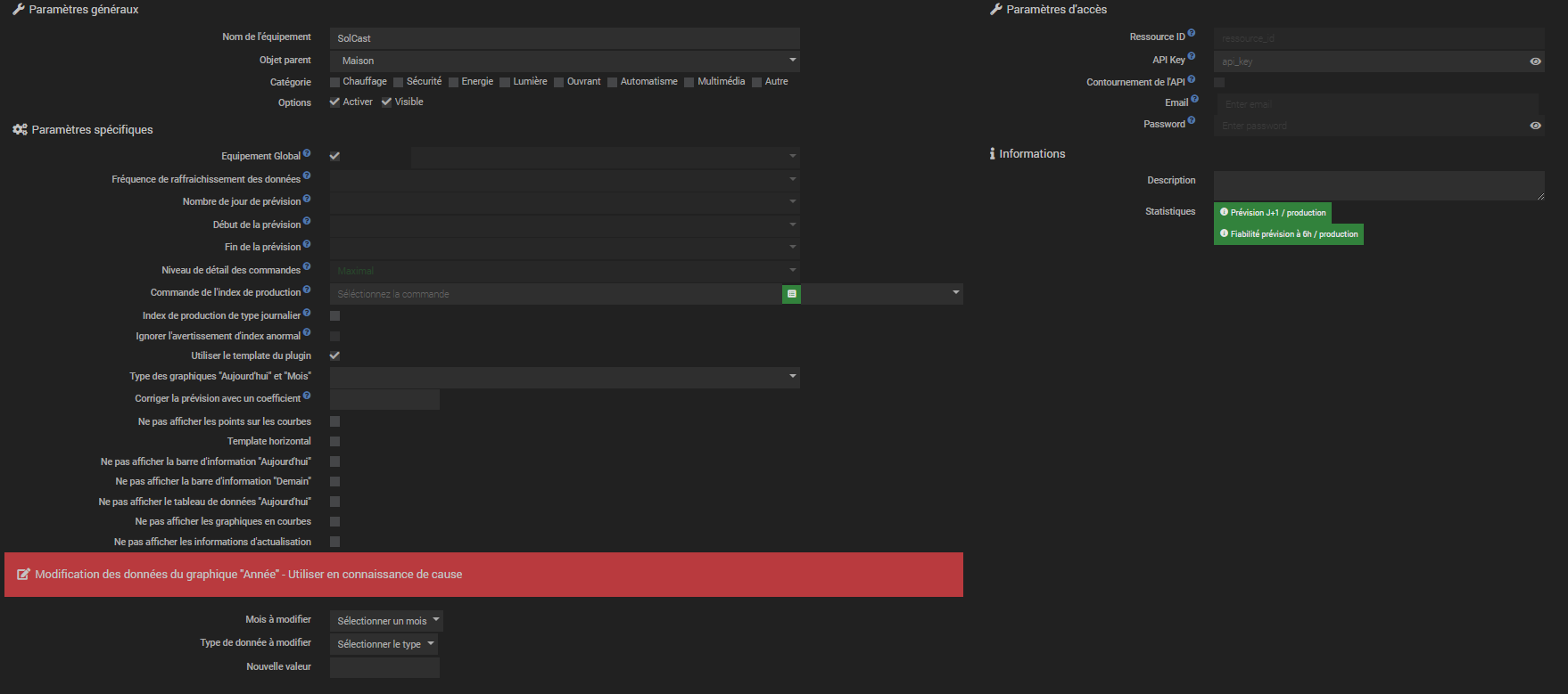

J’ai configuré trois équipements :
  • un pour mon pan de toit sud est (rattaché à son ressource id solcast dédié)
  • un pour mon pan de toit sud ouest (rattaché aussi à son ressource id dédié)
  • et un dernier comme équipement global (dont la référence de l’équipement est renseigné dans les deux équipements précédents)

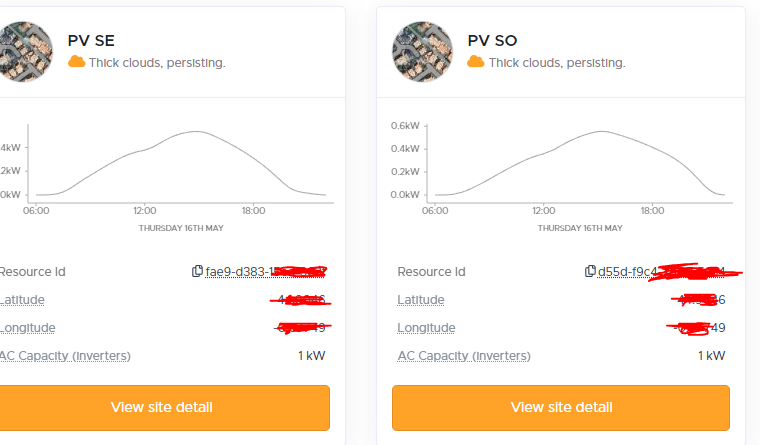

Et les deux « équipements » liés sur le site solcast :

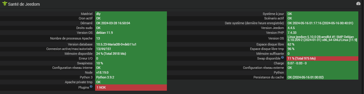

En cas, voici ma page santé :
Quelqu’un peut-il m’aider ? Y’a-t-il une conf que j’ai mal faite ? un oubli ?

Indépendamment de ça, je suis un peu surpris que l’ensemble du paramétrage soit vide.
C’est toi qui a tout vidé avant d’enregistrer ?
Je vais revérifier mais il me semble bien qu’en stable, il devrait y avoir des éléments pré-rempli lors de la création d’un nouvel équipement → Ah non, ce n’est pas implémenté en version stable

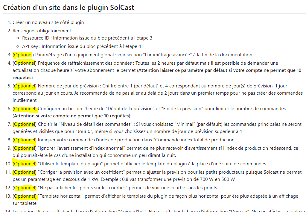

Edit : vu l’erreur (la partie « response » qui visiblement attend une donnée non vide pour le champs « Hours »), je pense que le problème vient du fait que j’ai laissé tous les champs vides. A la base je voulais juste tester pour un premier « shot », donc je ne suis pas allé modifier les paramètres, surtout qu’ils sont tous notés optionnels dans la doc du plugin :
Oui c’est bien lié au fait qu’il manque les heures de début et de fin.
Ces paramètres sont bien Optionel donc ce n’est pas normal que ça pose problème, il y a un soucis à ce niveau sur la version stable.

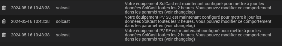

J’ai passé le plugin en beta, j’ai eu des notifs m’annonçant que le refresh a été configuré sur 2h pour mes 3 équipements :
Néanmoins, les paramètres sont restés vide dans la configuration de chaque équipement.
J’imagine donc que ça va refresh d’ici 2h ? ou bien faut-il que j’attende encore demain matin 5h45 ?
Oui, le pré-remplissage n’est fait que lors de la création de l’équipement.

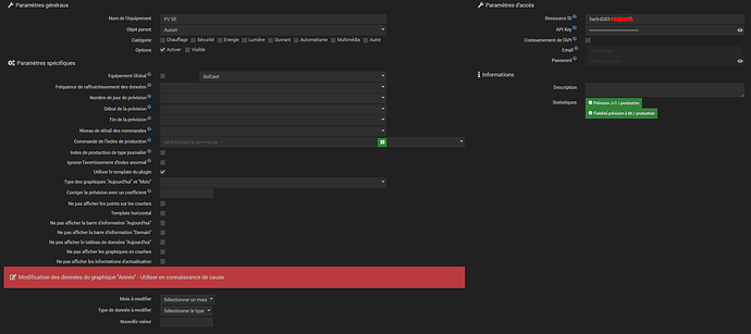

En attendant, j’ai tout supprimé, re créé les trois équipements (en beta donc), et j’ai bien eu le remplissage des paramètres.

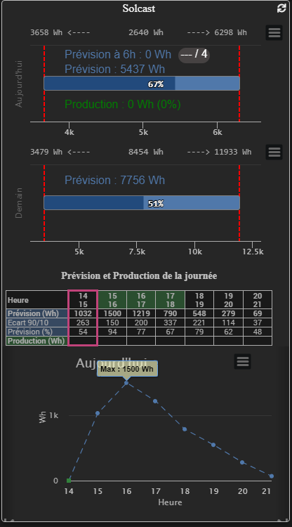

Le widget m’annonce un refresh à 14h45
Wait and see…
OK je te laisse me dire.
Mais de toute façon tu ne pourras pas laisser ainsi car tu n’as que 10 requêtes possible chaque jour donc 5 par équipement (vu que tu as 2 pans) ce qui ne couvre pas vraiment toute la journée.
Il faudra changer les heures de démarrage et fin pour couvrir par exemple : 10h - 12h - 14h - 16h - 18h
L’autre possibilité c’est de fournir Email et password pour activer le mode contournement de l’API et pouvoir ainsi couvrir toutes la journées chaque heure
On y est ! J’ai enfin de la donnée qui remonte
