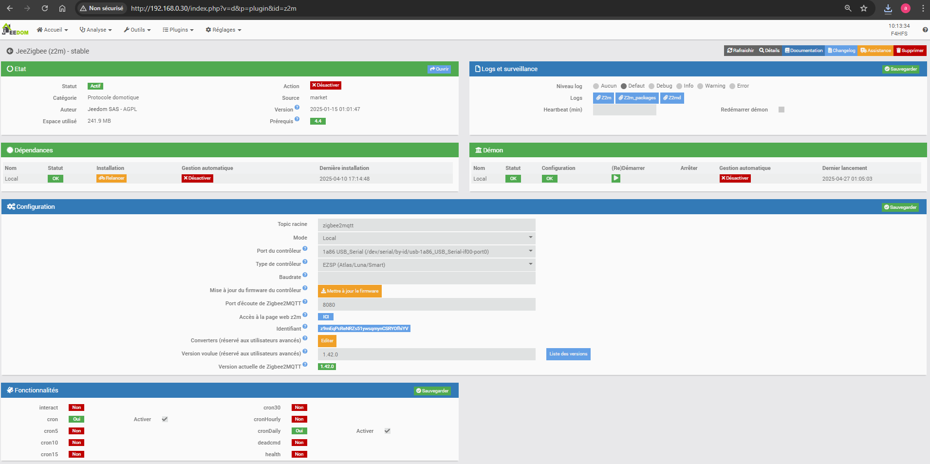

Je joins le fichier de log et un screenshot de la santé z2m.
Bien cordialement,
Alain Reiner

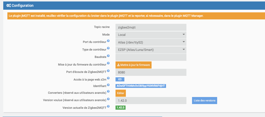

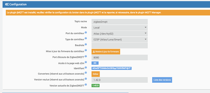

J’ai un Jeedom Atlas zigbee, voir ma config:
Comment faire pour mettre à jour le firmware EZSP, sachant que la mise à jour ne peut se faire que sur Luna ou clefs Elelabs ? et pour Atlas?
