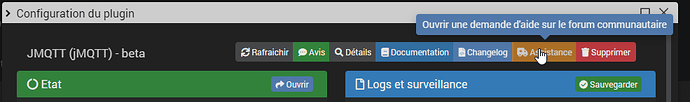

Bonjour @bernardfr.caron,
Peux-tu donner des informations sur ton installation générées par ce bouton stp ?
