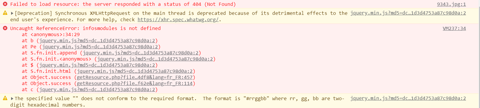

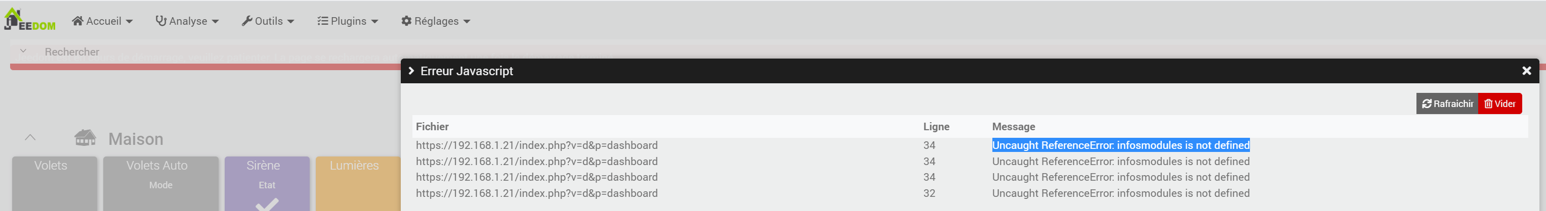

Suite à la mise à jour, jeedom est globalement inopérationnel avec l’erreur indiquée: Uncaught ReferenceError: infosmodules is not defined

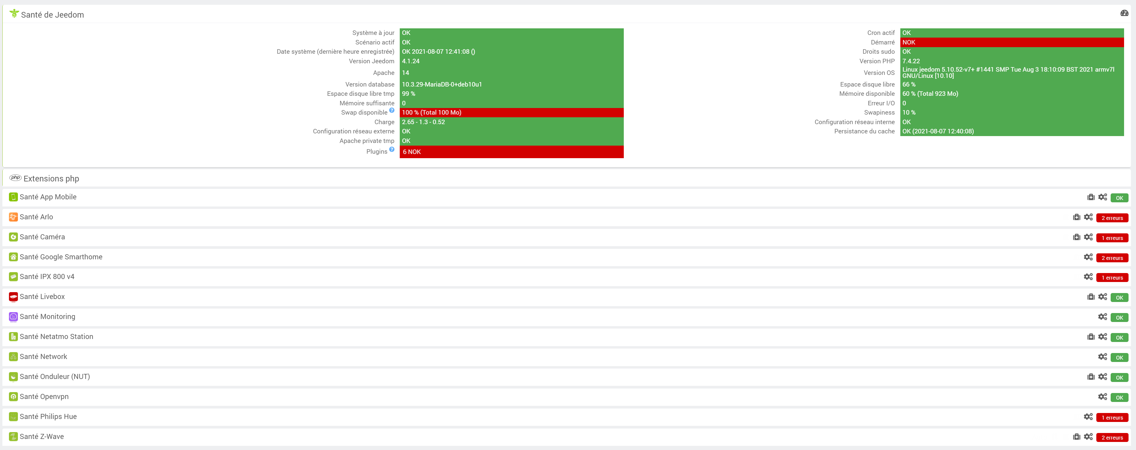

La page santé est alarmante mais ne donne là encore aucune information concernant le problème:
Jeedom ne bascule pas au statut démarré, et je ne sais pas où il loggue les infos permettant de comprendre pourquoi. J’ai redémarré la machine, et je suis exactement dans le meme état.

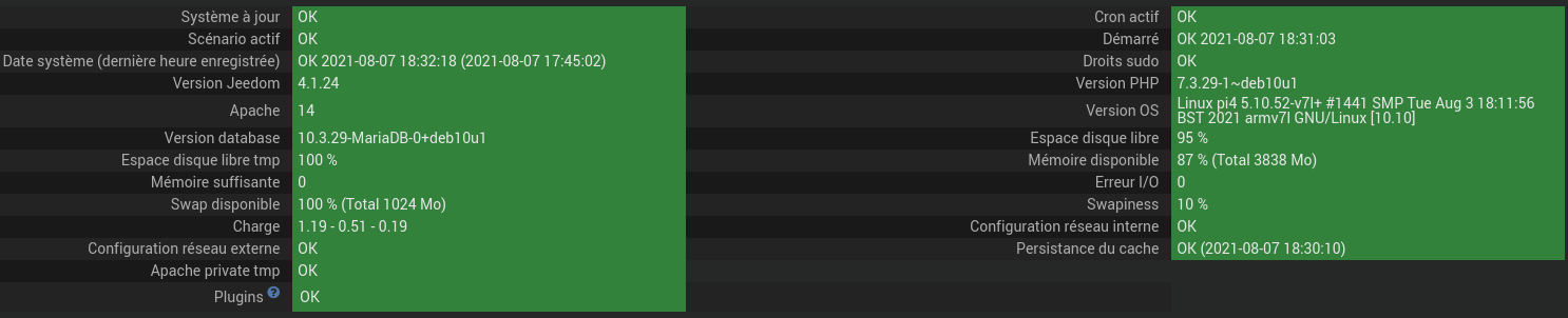

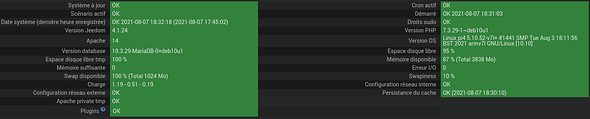

BOn bin je me suis lancé et ras de mon côté. Par contre en effet : 7.3.29-1~deb10u1 dans la ligne PHP

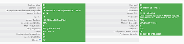

Voilà, j’ai corrigé mes problèmes. Donc en tous cas attention pour ceux qui tourneraient sur PHP 7.4, la dernière mise à jour m’a tout fait sauter, donc retour en PHP 7.3 et ça a l’air d’être reparti comme avant, ce qui est plutôt normal puisque c’est la version supportée.
