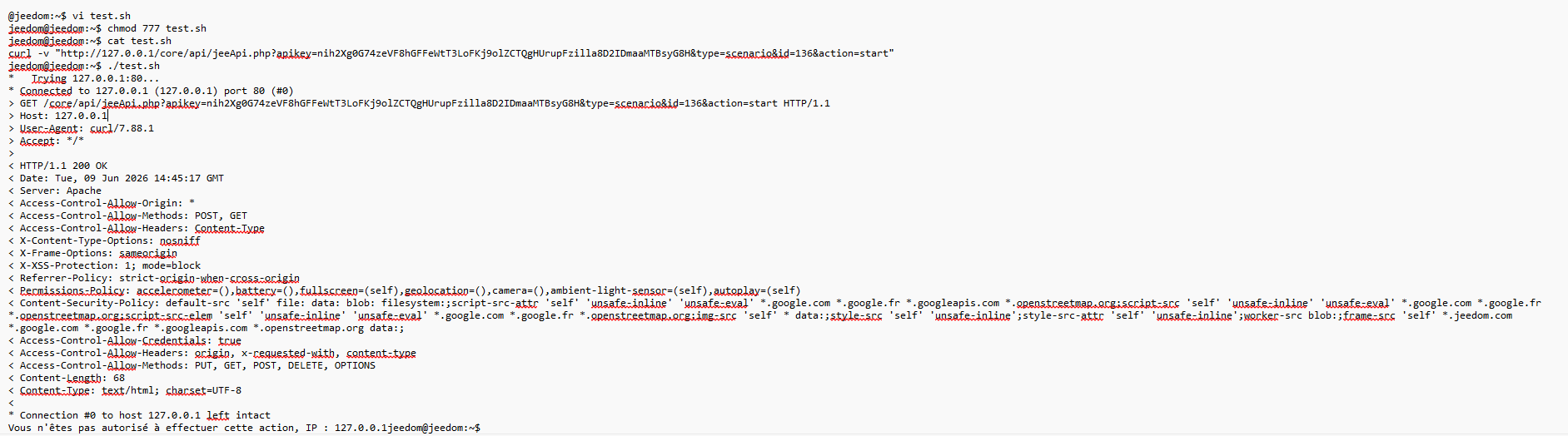

Lorsque je veux lancer un scénario par API …
J’ia une erreur comme quoi je ne suis pas autorisé .
Pourtant ,j’utilise la clef du core, c’est ACTIF , sans restriction ( white liste / blak liste IP ).
voici ce que j’appelle …
curl « http://127.0.0.1/core/api/jeeApi.php?apikey=nih2Xg0G74zeVF8hGFFeWtT3LoFKj9olZCTQgHUrupFzilla8D2IDmaaMTBsyG8H&type=scenario&id=136&action=start »
Je capte pas .. ca va ptet vous sautez au yeux …
merci d’avance ;).
Bon,j j’ai tenter de regener les CLEF … et ce coup la ca marche …
Context, je rebuild mon install sur une nouvelle VM ,et la clefs API etait cette “d’avant” ,reinstaller par restore … et ne devait plus coller .
Je laisse le poste si jamais ca arrive a qq’un …. en gros : NE PAS HESITER a regener la CLEFS …
