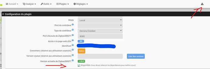

Erreur affichage image sur la page configuration
Sur la page configuration du plugin officiel :
Impossible de charger la ressource "https://img.shields.io/github/v/release/koenkk/zigbee2mqtt.svg", car elle va contre la directive de Content Security Policy :
"img-src 'self' *.jeedom.com *.google.com *.google.fr *.googleapis.com data:"

Oui je suis au courant c’est corrigé depuis quasiment 2 semaines en beta, j’ai fait la demande de stable a Jeedom mais ils ont pas encore eu le temps de valider.
Ok, merci.
Je ne le vois que maintenant, le plugin est installé sur un Jeedom que je n’utilise pas souvent.
