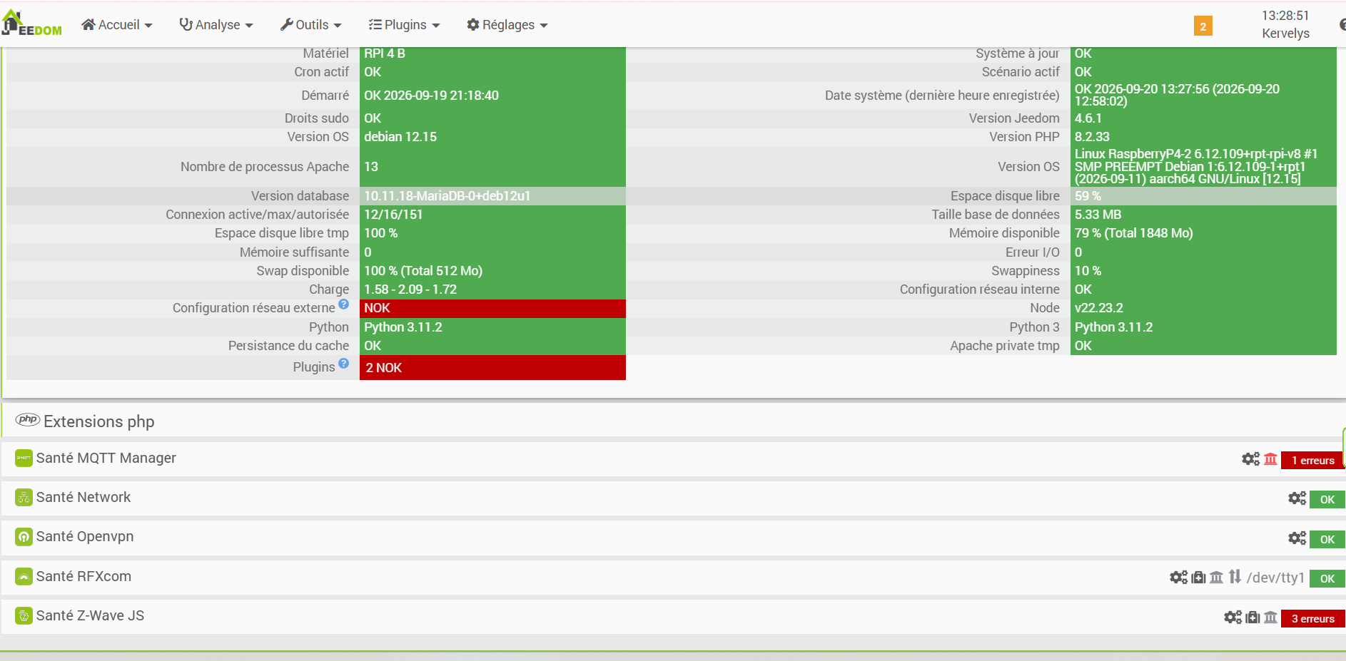

Bonjour à tous et a toutes,
Je viens d’installer Bookworm sur un Rpi4B 2go ram, et la dernière version de Jeedom sur une clé USB de 16go. (il reste 59% d’espace disque libre)
Tout les plugins que j’utilises sont officiel, seul Mqtt et Z-Wave Js, plante à l’installation des dépendances. L’installation des dépendances Mqtt échoue à 6%

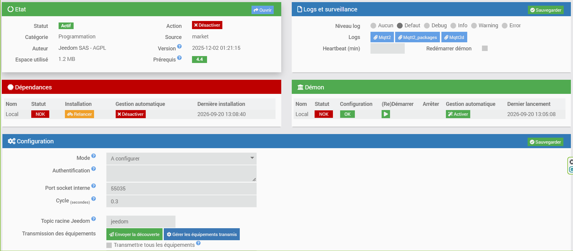

pourrais-tu s’il te plait fournir la copie écran du plugin MQTT Manager ?
akenad :slight_smile:

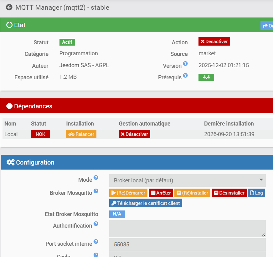

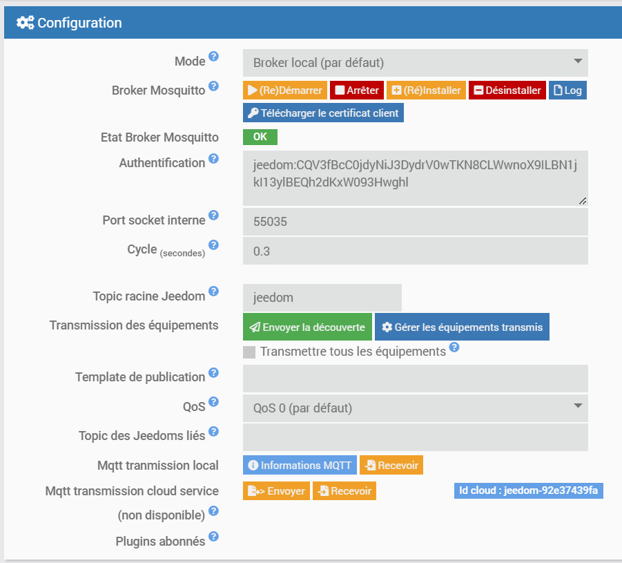

Sélectionner le mode souhaité.
Le bas de l’écran est aussi utile pour voir les plugins abonnés.
IDEM

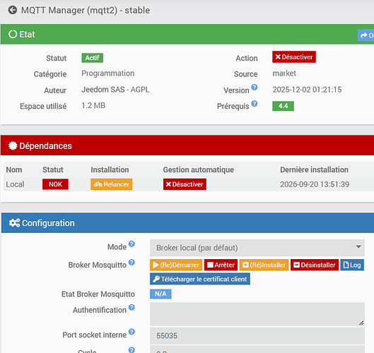

Et cliquez sur le bouton ; [(ré)installer] maintenant

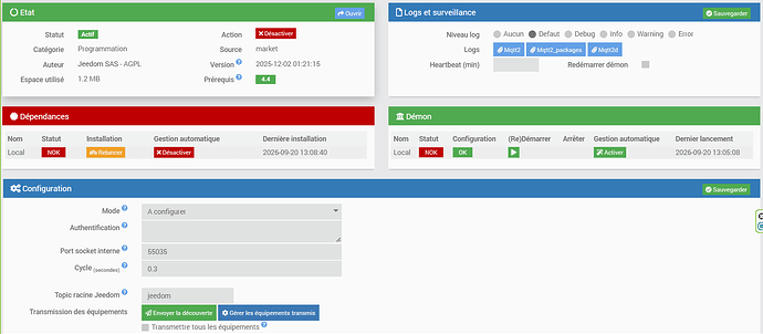

j’ai réinstallé dans la conf, ça plante à 8%, juste a avant j’ai le message orange “mise en place MQTT”
mon écran de conf
