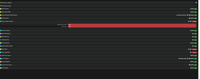

Jeedom Core : 4.3.15
Version JC : 1.7.1.2 beta
DNS Jeedom : non
Statut Démon : Stoppé - ()
Equipements :
il n’y a pas de bouton demon demarrer, est ce normal?
losque je veux rajouter un appareil , je renseigne le nom je valide et la j’ai un defaut erreur Gestion
la partie Démon de JC ne m’intéresse pas, car elle n’est pas utilisée pour le moment ; donc le « soucis » n’est pas (–> et il y a suffisamment de sujets qui parle de ça!)
par contre cette nouvelle erreur est plus étrange/embetante puisqu’il s’agit d’une fonction standard de php : ImageCreate
qui voudrait dire que ton install n’est pas « standard » ?
je ne connais pas jeedup … et je ne voudrai pas dire d’anerie …
un sudo apt-get install php7.3-gd devrait regler le problème mais … @Mips un avis ?

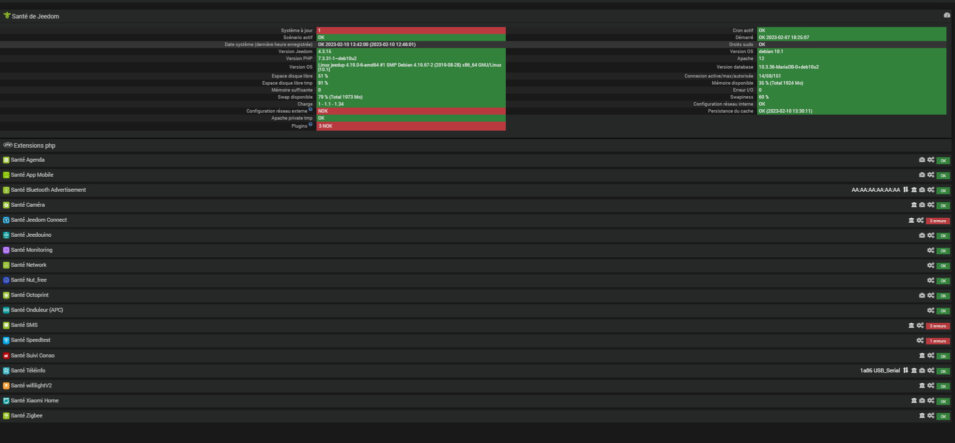

Merci pour ces retours, ma version php est:
7.3.31-1~deb10u2
j’ai fais le sudo apt-get install php7.3-gd
Même résultat
Pour info mon probleme : [Composer detected issues in your platform: Your Composer dependencies require a PHP version « >= 7.2.0 » → a étét resolu en contactant Wizelec le fournisseur de Jeedup qui a pris la main à distance afin de corriger ce problème,
il est vrai que depuis ce moment j’aiirencontré plusieurs problèmes avec des plugins qui ne fonctionnent pas comme Cloudsincpro, datatransfert, et maintenant jeedomconnect
Mips, pour info ma page santé est plus haute dans ces échanges
en discutant avec Wizelec avant qu’il ne fasse une modification j’ai cru comprendre qu’il se pouvait que le php soit de version anterieur a ce qui est affiché, qu’il y ai donc 2 versions sur mon jeedup,
Mais après sa modif mon plugin Jeemate a fonctionné.

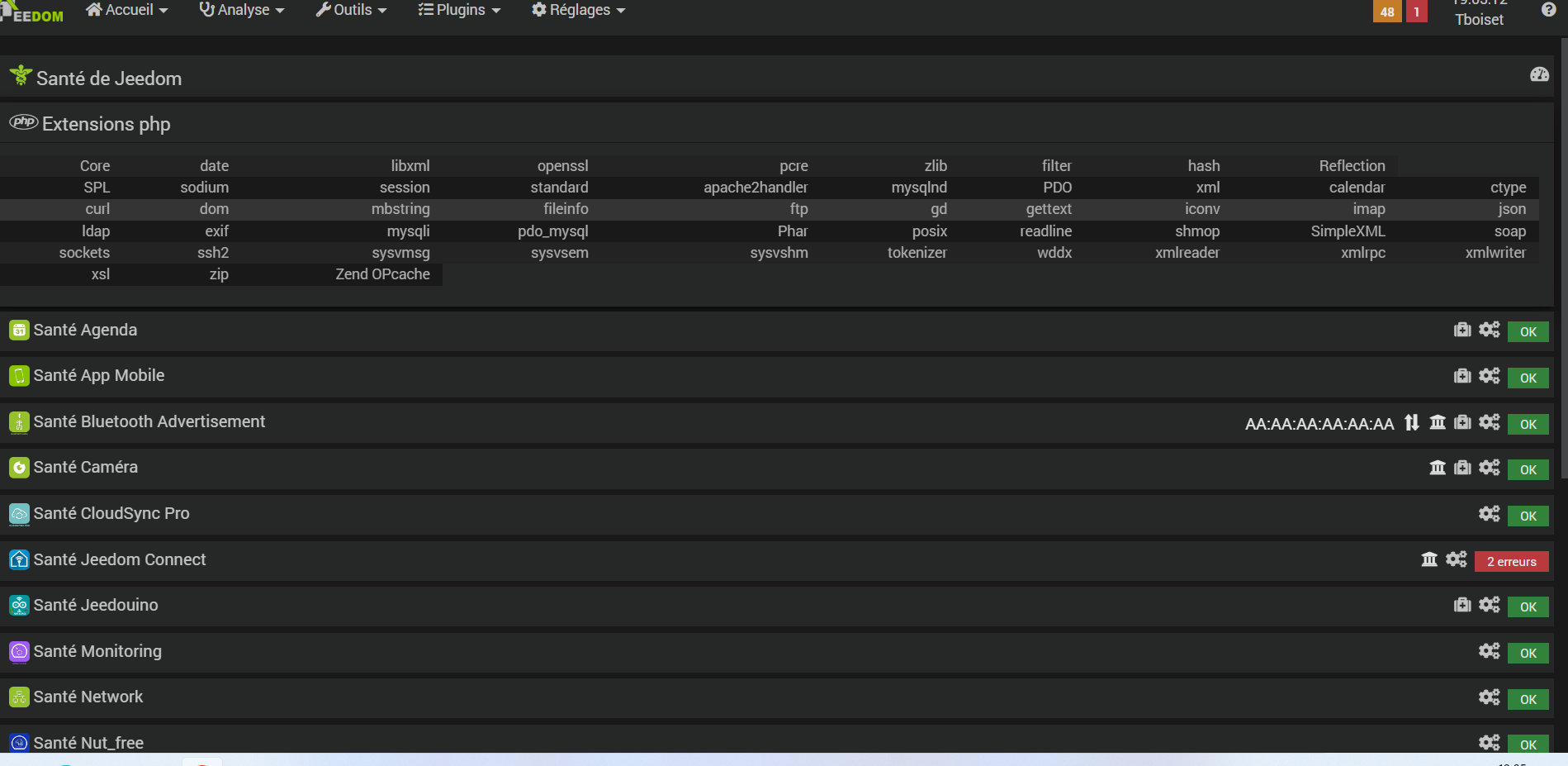

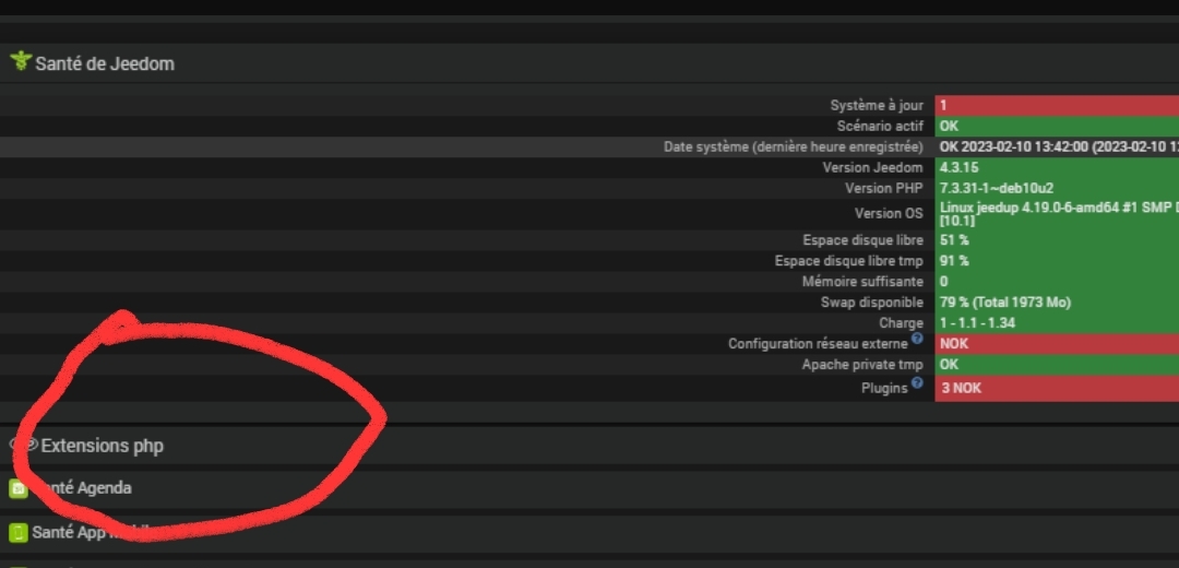

Mips,
j’ai donc redemarré simplement comme tu l’a conseillé, du coup la page création s’ouvre, nickel,
je vais essayer la suite mais c’est très positif, que veux tu dire par activer l’extension?
