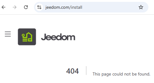

J’ai commencé une réinstalle de mon Jeedom sur un nouveau disque et au moment d’installer Jeedom lui meme j’ai cette erreur :
root@jeedomv2:~# wget https://www.jeedom.com/install
--2024-11-13 10:38:10-- https://www.jeedom.com/install
Resolving www.jeedom.com (www.jeedom.com)... 51.91.143.68
Connecting to www.jeedom.com (www.jeedom.com)|51.91.143.68|:443... connected.
HTTP request sent, awaiting response... 404 Not Found
2024-11-13 10:38:10 ERROR 404: Not Found.
Si j’accède à l’URL directement j’ai également cette erreur :
La page status de Jeedom n’annonce rien m’ai j’ai un doute.
Est ce que quelqu’un rencontre le même problème ou a des infos à ce sujet ?
D’où vient cette page d’installation ? Je ne connais pas.

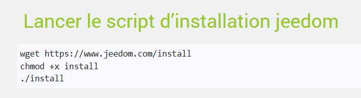

Page officielle :
https://doc.jeedom.com/fr_FR/installation/
Merci pour ton retour. C’est le repo qui contient les sources d’installation de Jeedom.
Ton lien est la documentation qui précise justement le repo qui ne semble pas disponible :
Des changements sont en cours au niveau du site internet. J’ai remonté l’information aux personnes concernées pour correction.

Bon c’est compliqué… Je connais pas du tout le nouveau site web (j’ai juste fait la mise en ligne sans penser a ce lien… ca craint) donc je sais pas comment corriger en attendant je vais mettre a jour la doc avec le lien direct. Ca sera moins jolie mais bon d’ici 30min.
Encore désolé pour l’oublie.
Merci @Loic et @Aurelien poru votre prise en compte. Ca marche ! Installation en cours.
Il faut juste ajouter le .sh dans les commandes suivantes :
wget https://raw.githubusercontent.com/jeedom/core/master/install/install.sh
chmod +x install.sh
./install.sh
