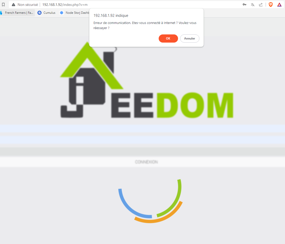

Err 500 sans aucune autre info
J’ai une erreur 500 que ce soit en local ou en externe
Après recherche sur le forum quand je passe en version mobile j’ai un autre message d’erreur
Impossible d’avoir plus d’info avec mes compétences.
Connexion en SSH > OK
Merci pour votre aide :disappointed_relieved:
