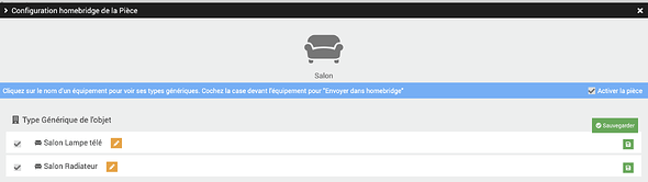

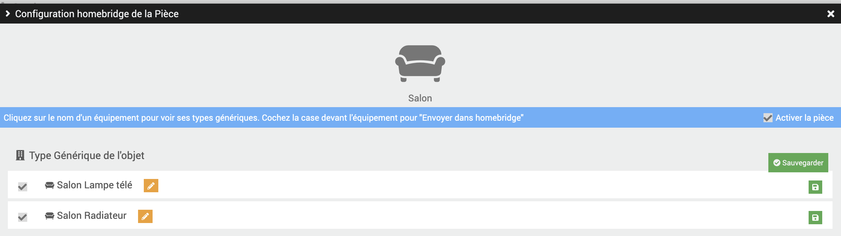

J’ai reussi à faire remonter mon premier équipement. Ensuite j’ai installé un second équipement mais il ne veut pas remonter sur l’iPhone.
J’ai reinstalleé les dépendances, relancé le deamon, j’ai meme réparer et réinstaller le Homebridge.

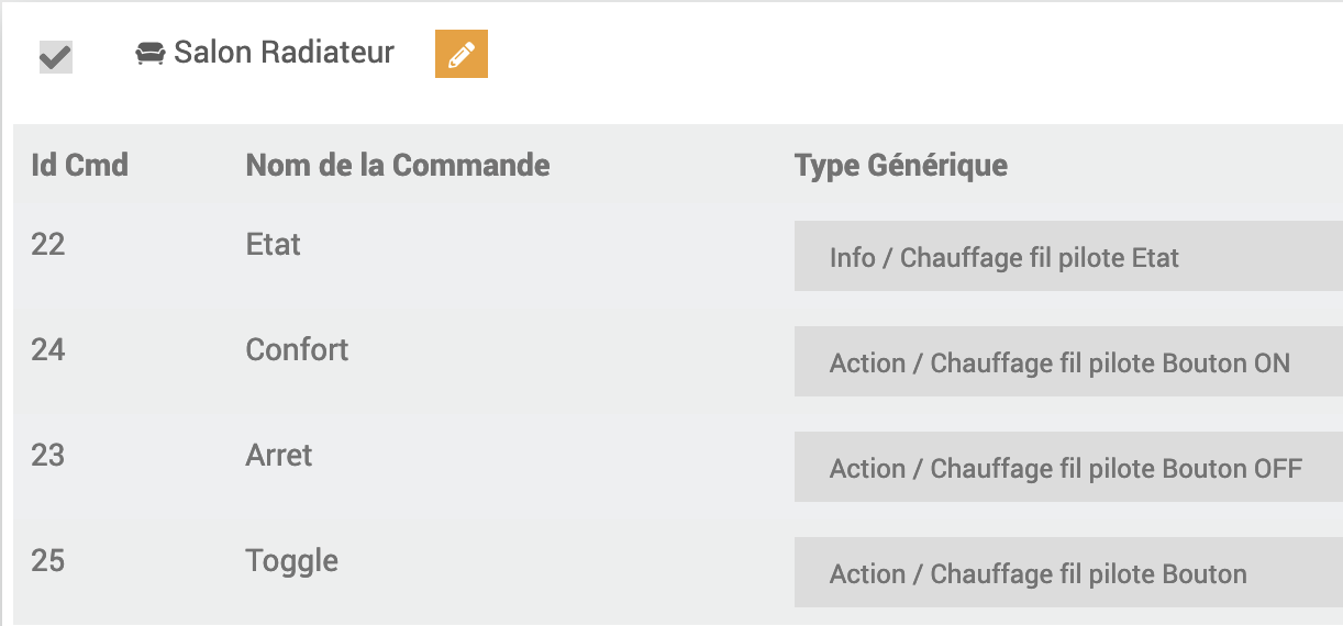

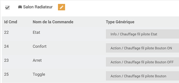

quels types génériques lui avez-vous attribué ?
C’est un boitier SONOFF ZBmini qui commande un fil pilot de radiateur.

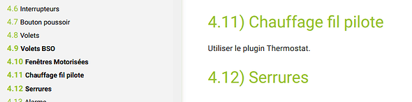

je vous renvoi à la documentation alors.
bien à vous
Si je pose une question c’est bien que je n’ai pas trouvé ma réponse dans la doc.

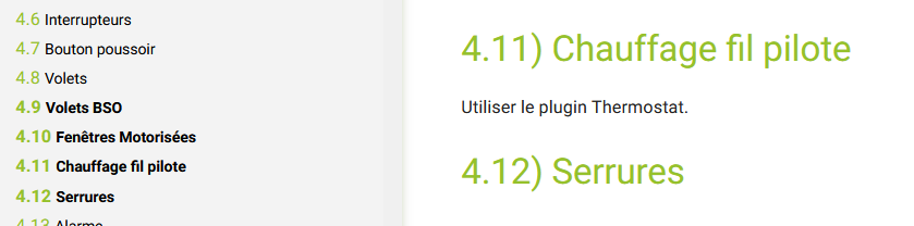

c’est pourtant dedans :
Je n’avais pas saisi le fait que pour l’affichage il fallait passer par un autre plugin.
Il y a du boulot !!!
Merci je teste et je ferais un retour ou autre question si je ne m’en sors pas.
