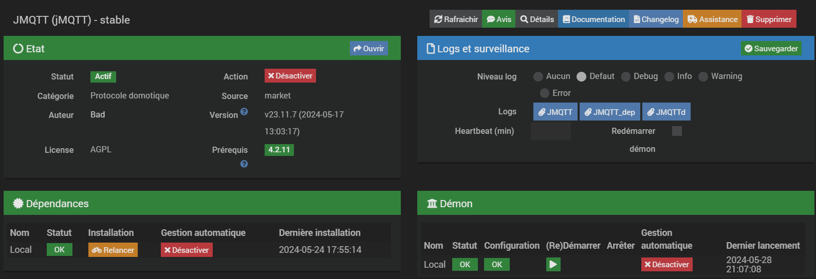

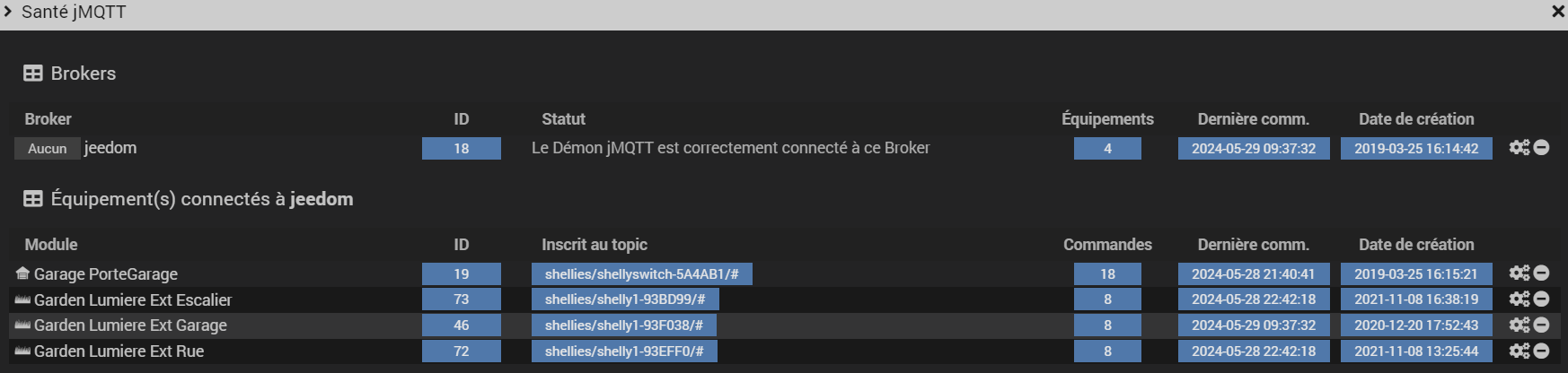

Page Santé :
Y-a-t-il d’autres infos que je peux fournir ?
Informations Jeedom
Core : 4.4.6 (V4-stable)
DNS Jeedom : oui
Plugin : jMQTT
Version : 2024-05-17 13:03:17 (stable)
Statut Démon : Démarré - (2024-05-28 21:07:08)
Informations complémentaires
OS: debian 11 on vmware ; PHP: 7.4.33 ; Python: 3.9.2
jMQTT: v23.11.7 ; Brokers: 1 ; Equipments: 4 ; cmds: 44

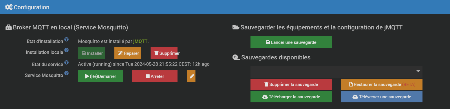

As-tu essayé de redémarrer mosquitto depuis le bouton ad-hoc du menu de configuration jmqtt?
Salut Bad et Tonio16,
Merci pour vos réponses, @Tonio16 j’ai essayé de redémarrer le service Mosquitto mais ça ne change rien.

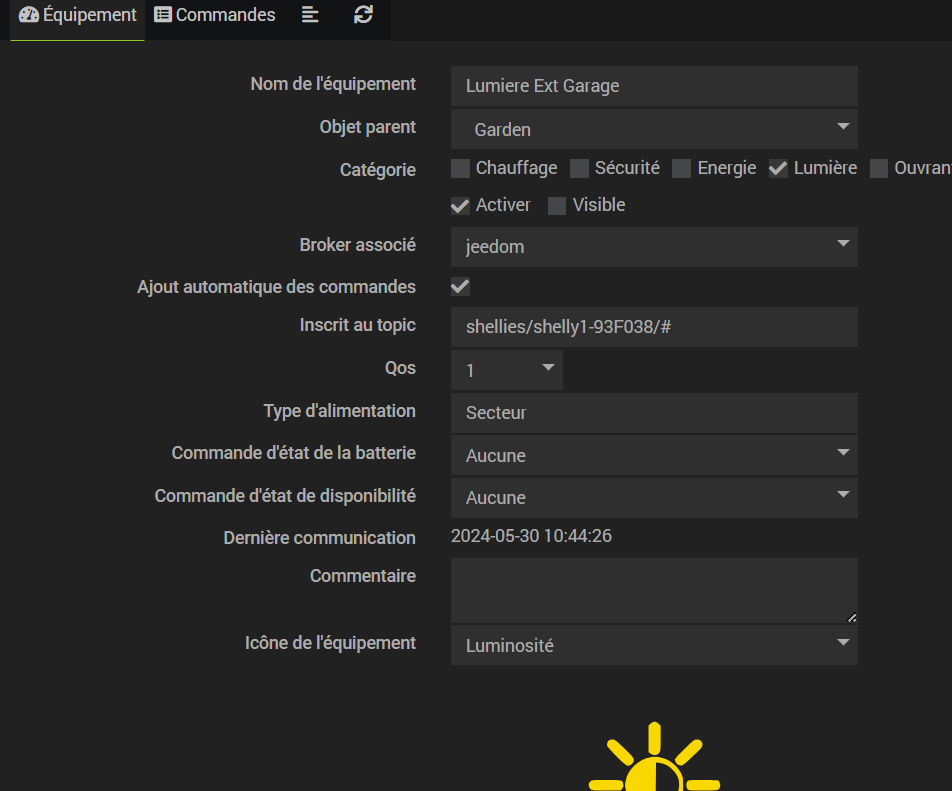

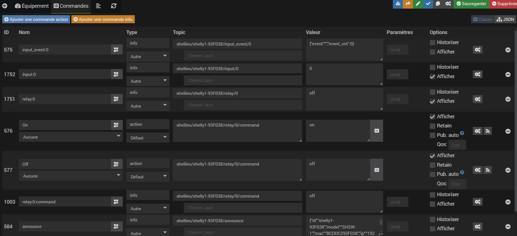

@Bad voici les infos, j’ai pris un équipement en exemple mais aucun des 4 que j’ai ne fonctionne.

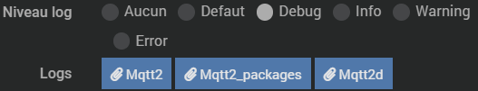

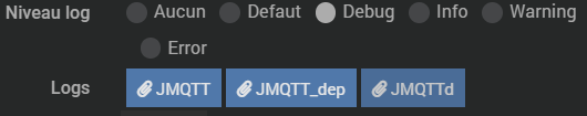

Passage des logs en niveau debug :
J’ai essayé d’allumer la lumière, voici les logs.

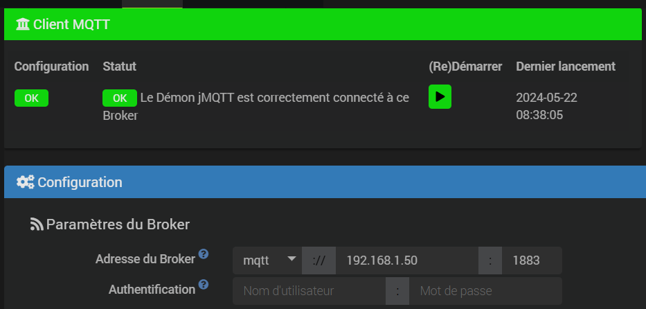

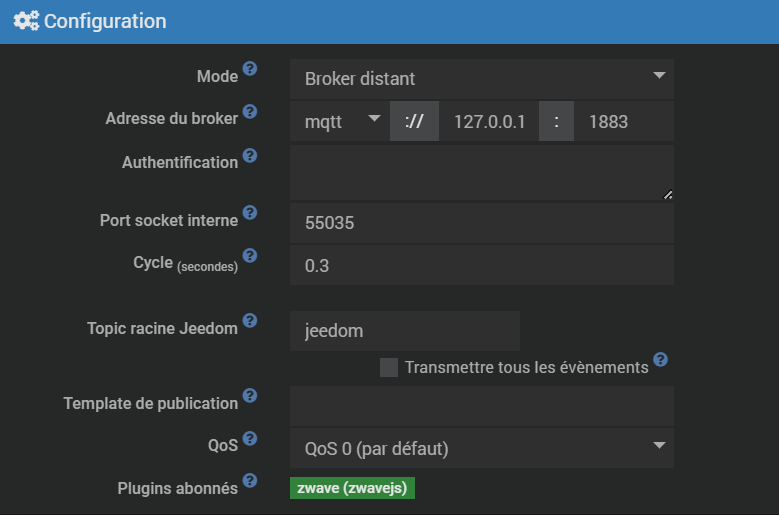

Non, pas de mot de passe ni de user dans la config MQTT Manager :
On se fiche un peu de MQtt2 car il est distant. Donc la gestion se fait entièrement par jMQTT.
C’est ce broker que je voudrais voir
Ok désolé…
C’est ça ?
