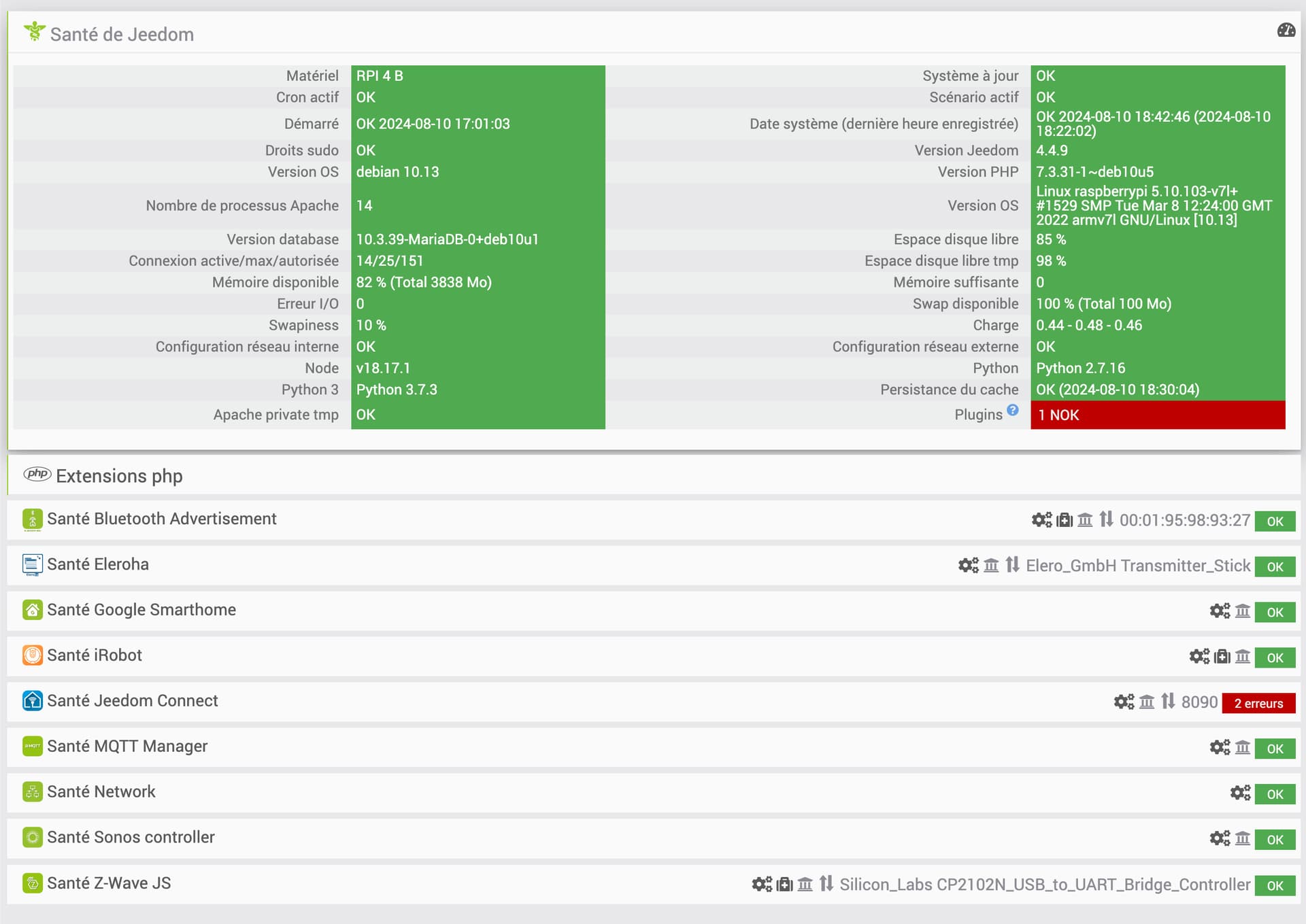

Bonjour à tous, j’ai installe hier le plugin google home, avec hébérgement cloud. Moi je suis sur RPI 4, voici mon onglet santé:

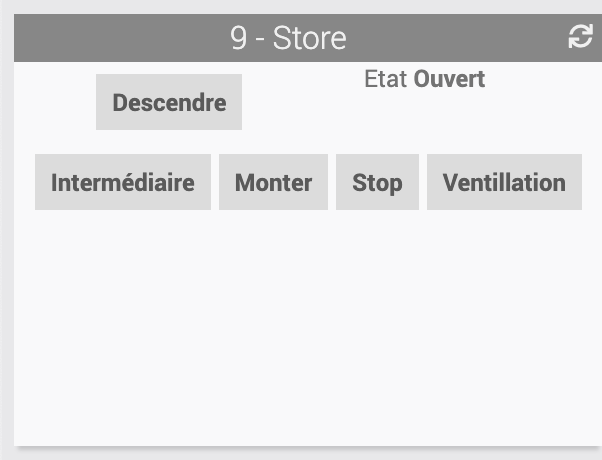

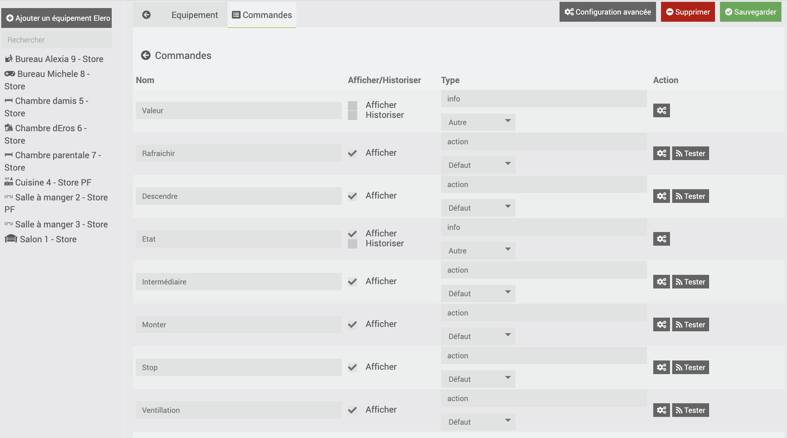

J’ai lu dans la doc du plugin que les équipement qui comprennent plusieurs sorties ne peuvent pas être envoyé à Home Assistant, et je me demande si c’est pas le cas pour mes stores… Ceux-ci sont gérés par le plugin eleroha et leur inclusion reste à NOK:
Voici pour info les commandes:

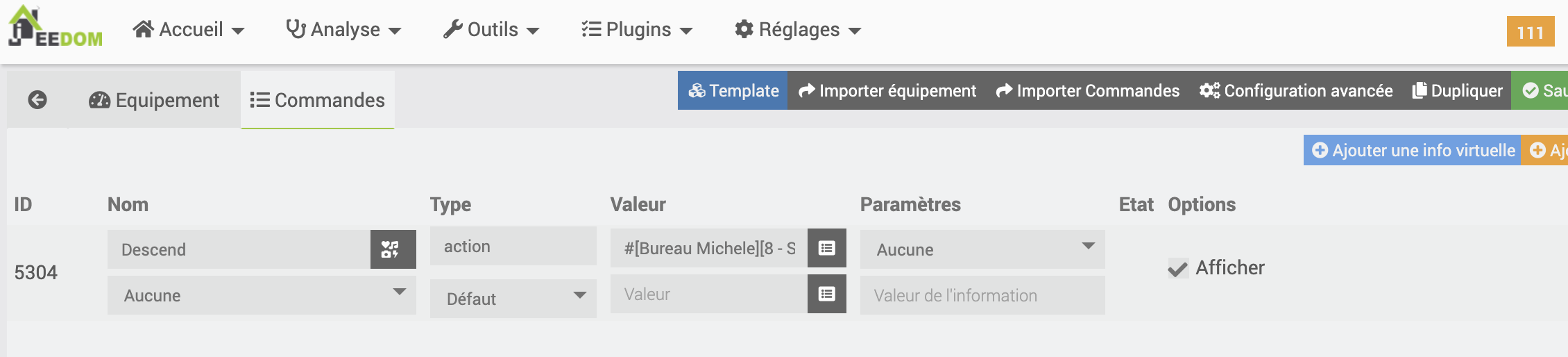

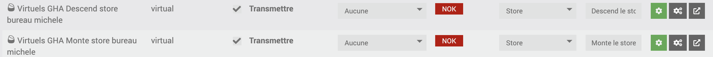

A mon avis ça dévrait marcher… mais dans tous les cas j’ai crée deux virtuels, un qui comporte juste une action "Monter et un autre avec l’action « Descendre »
Mais même ceux ci restent en nok dans l’interface Google Home…
Une idée?
Sur le virtuel, le generic_type est correcte ?
Mhm je ne sais pas, c’est l’un des premiers premier virtuel que je crée
Ta réponse m’a mis sur la piste, j’ai lu ce que c’était les généric type et je suis allé les paramètres, maintenant ça marche directement avec les volets, sans passer par les virtuels! Merci beaucoup!
