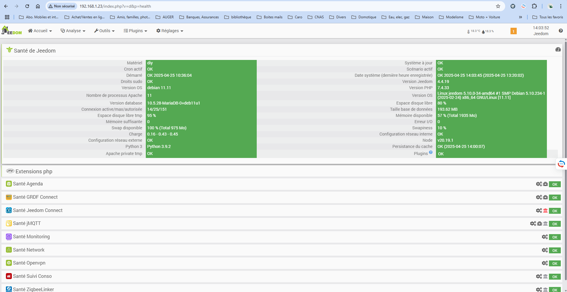

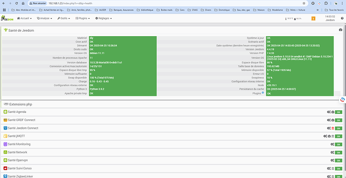

Si tu veux de l’aide, page santé, screeeshot de ton paramétrage et log z2m en mode débug.

Merci pour ton retour, voici les éléments demandés.
