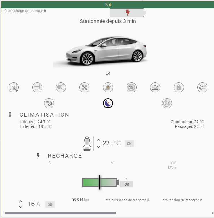

Bonjour, depuis quelques temps, je n’ai plus toutes les infos (certaines fontionnent : état/t°c/odomètre…) sur mon design Tesla, il est pourtant des plus simple puisqu’il contient seulement l’équipement (ma voiture) avec toutes les fonctions.
Voic ce que ça donne :

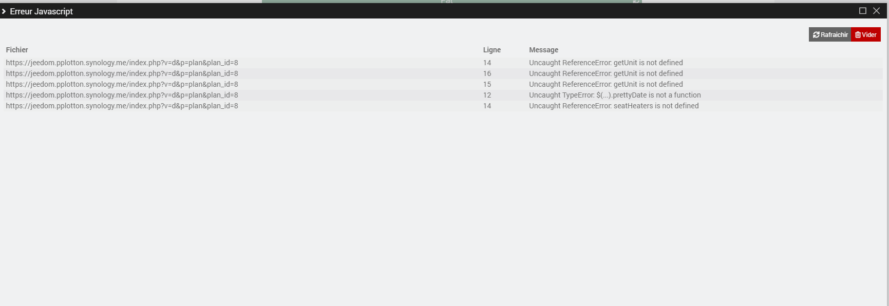

en haut à droite, un petit triangle d’avertissement avec les erreurs suivantes :
j’ai essayé de créer l’équipement dans un nouveau design, même pb
J’ai supprimé l’équipement puis recrée, même pb
Au niveau santé du plugin tout est en vert, et mon compte Tesla est bien connecté …
Merci pour votre aide.
Patrice
Bonjour Patrice,
Quelle versions de Jeedom et du plugin utilises-tu ?
Pour mettre à jour le widget, il y a au niveau de la page de configuration de la voiture (dans jeedom) un bouton « Regénérer le Widget »
Il permet de resynchroniser avec les dernières commandes disponibles. Il est préférable de cliquer sur ce bouton quand ta tesla est en ligne !
Dis moi
A bientôt
Nicolas
Bonjour, merci pour ton aide ça a fonctionné , je n’avais pas vu ce bouton … Encore merci pour ton plugin.
