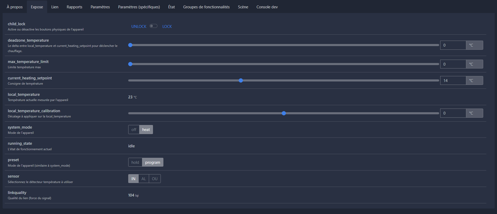

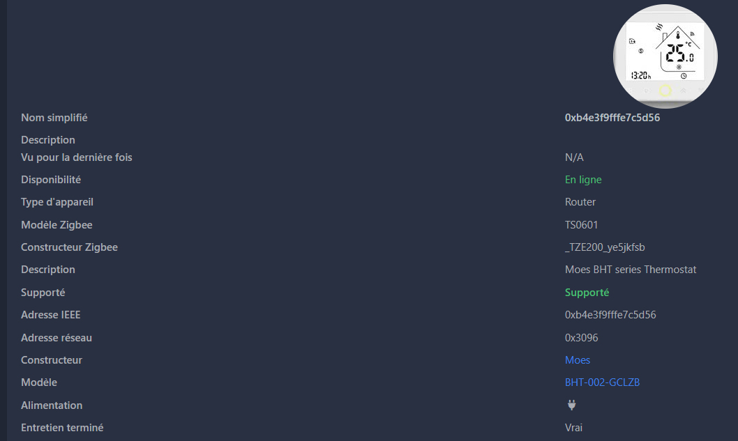

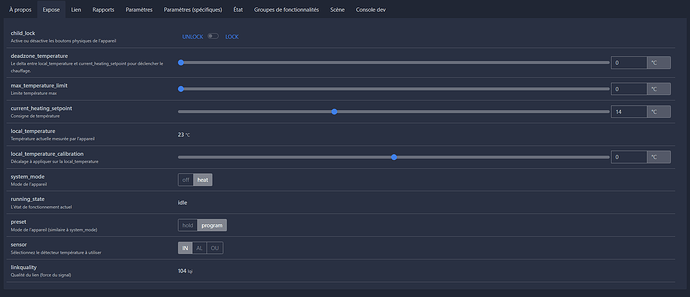

En fait le thermostat est intégré au réseau Zigbee mais notifié comme non supporté.
Et dans l’onglet expose du frontend, il n’y a aucune valeur afiichée
Je regarde pour la clef Popps ce soir.
Zigbee2mqtt est en 1.27.
Voilà ce que j’ai avec la clef popps :

Ma problématique était d’avoir à la fois le dongle ZLinky et le thermostat Avatto qui est en fait reconnu comme un MOES parfaitement intégrés.
Résultat :
  • Clef Elelabs : ZLinky non reconnu, thermostat MOES parfaitement reconnu et supporté
  • Clef Sonoff : ZLinky parfaitement reconnu et supporté, thermostat reconnu mais pas supporté
  • Clef Consbee II : ZLinky parfaitement reconnu et supporté, thermostat parfaitement reconnu et supporté
