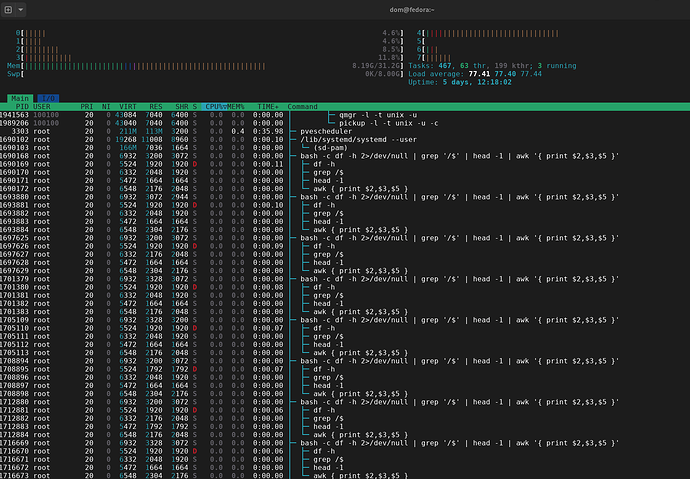

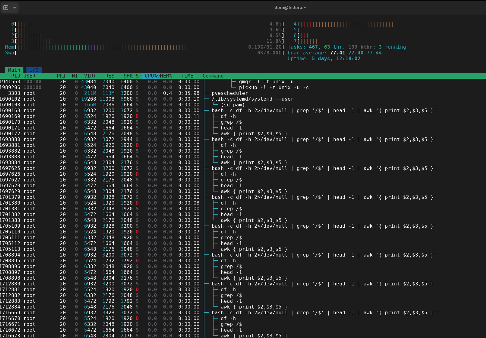

Sur htop : plusieurs dizaines de PID :
La commande df -h renvoie l’espace disque libre sur les disques.
J’ai désactivé l’équipement Proxmox dans le plugin monitoring au bout de quelques minutes les erreurs dans le journal systemd ont disparu.
Les process sont en état D en sommeil non interruptible.

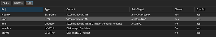

Dès que j’entend le bruit du tonnerre m’annonçant un orage, j’arrête mon NAS et je débranche le câble réseau et l’alimentation ou lorsque je quitte la maison plusieurs jours, le NAS est mis en sécurité. Mieux prévenir que guérir.
J’ai débranché le NAS à 13H11, à 13H15 les premiers messages d’erreurs sshd arrivent à 13H15.

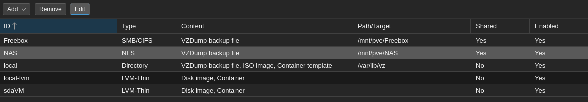

Mon NAS est déclaré en SMB dans Proxmox pour les backup.
Je vais faire des essais mais si c’est ça c’est problématique.

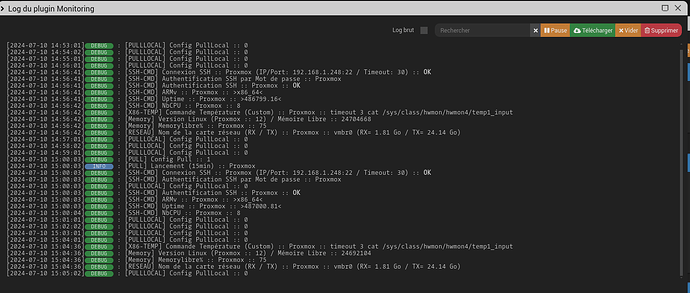

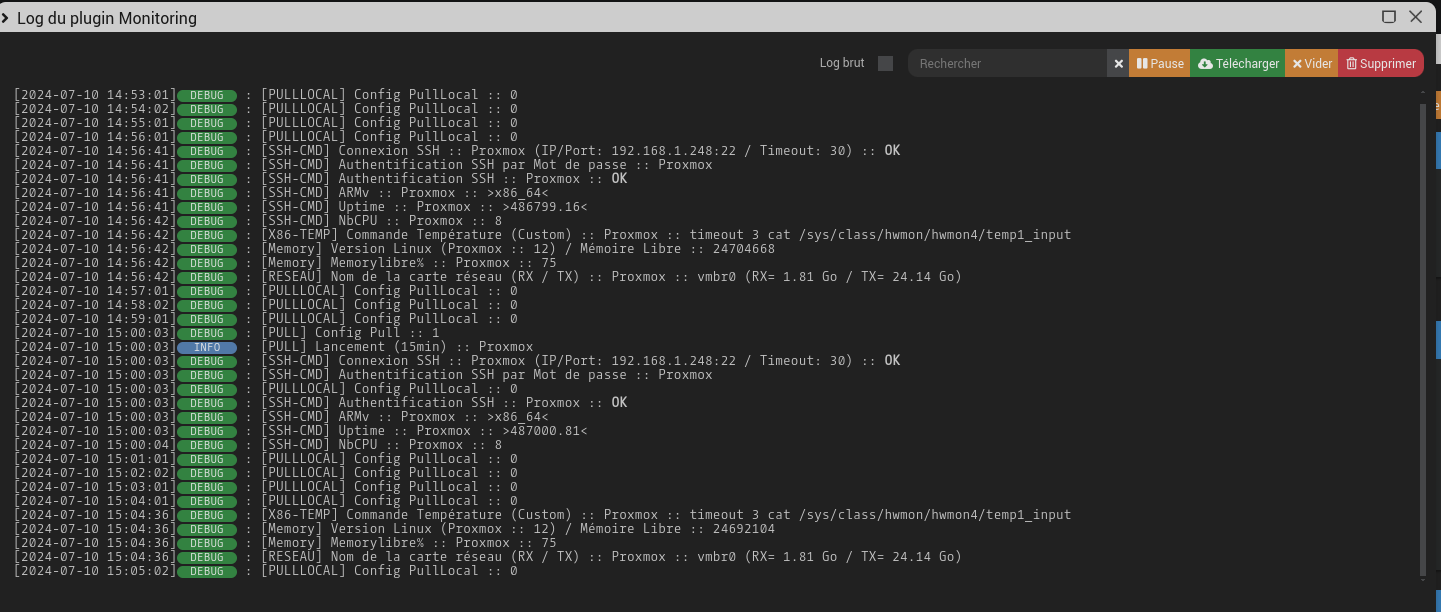

Peux tu passer les logs du plugin Monitoring en débug, et envoyer les logs correspondantes aux plages horaires où le soucis survient ?
Cela permettra d’avoir les deux bouts de la connexion, et voir comment le plugin réagit s’il y a un soucis lorsqu’il requête le proxmox.

J’ai désactivé tous les équipements du plugin, j’ai réactivé l’équipement Proxmox.
A 15H00, j’ai débranché le cable réseau du NAS.
Les erreurs sont réapparues et j’ai rebranché le réseau à vers 15H04.
Journalctl :

Log plugin :
htop:
Je vois rienn dans le journal du pluging.

Ton NAS est monté comment dans Proxmox ?
Si c’est du NFS ou similaire, il faut désactiver le stockage NAS dans Proxmox avant de le couper, sinon, Proxmox tente de s’y connecter et c’est l’avalanche d’erreurs …
D’ailleurs, tu dois avoir des erreurs à l’écran de ton Proxmox
echo
Juillet 10, 2024, 2:47
8
Bonjour MaGoo
Ha! il est monté en NFS :
Dans Proxmox dans le journal système, les erreurs de déconnections du NAS remontent.
La semaine prochaine je vais faire des tests plus poussés.
J’ai une solution de contournement provisoire c’est de pinguer le NAS avec le pluging Network et en cas d’échec de désactiver l’équipement Proxmox dans le pluging Monitoring en scénario.

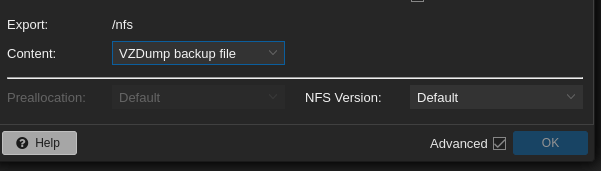

Pour clôturé ce post :
Si on retire le partage NFS ou on désactive le partage dans la console Proxmox, le partage NFS est toujours monté, bug dans Proxmox je ne sais pas.
Je vais faire un message sur le forum Proxmox.
Donc pour démonter le partage NFS la solution est de faire le démontage du partage sous CLI avant d’intervenir sur le NAS:
root@pve2:~# umount /mnt/pve/NAS
Cordialement
Ajout :
Après recherche sur le forum Proxmox, le bug a été formulé et confirme que les montages NFS restent actifs après désactivation dans l’interface Proxmox.
https://bugzilla.proxmox.com/show_bug.cgi?id=1016#c9
La commande recommandée:
umount -l -f /path/to/mount
