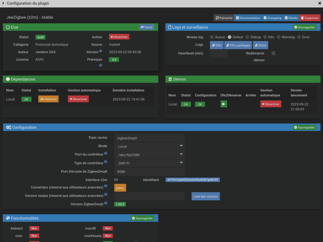

config du plugin:

J’ai commencé par ces trois équipements à piles car ils sont proche du contrôleur et facile d’accès. J’incluerai les équipement alimentés lorsque tout sera fonctionnel car ils sont plus difficiles d’accès.
