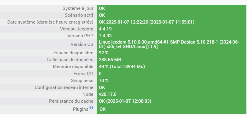

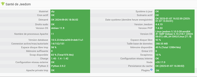

Santé de mon jeedom :
D’avance merci pour votre aide
