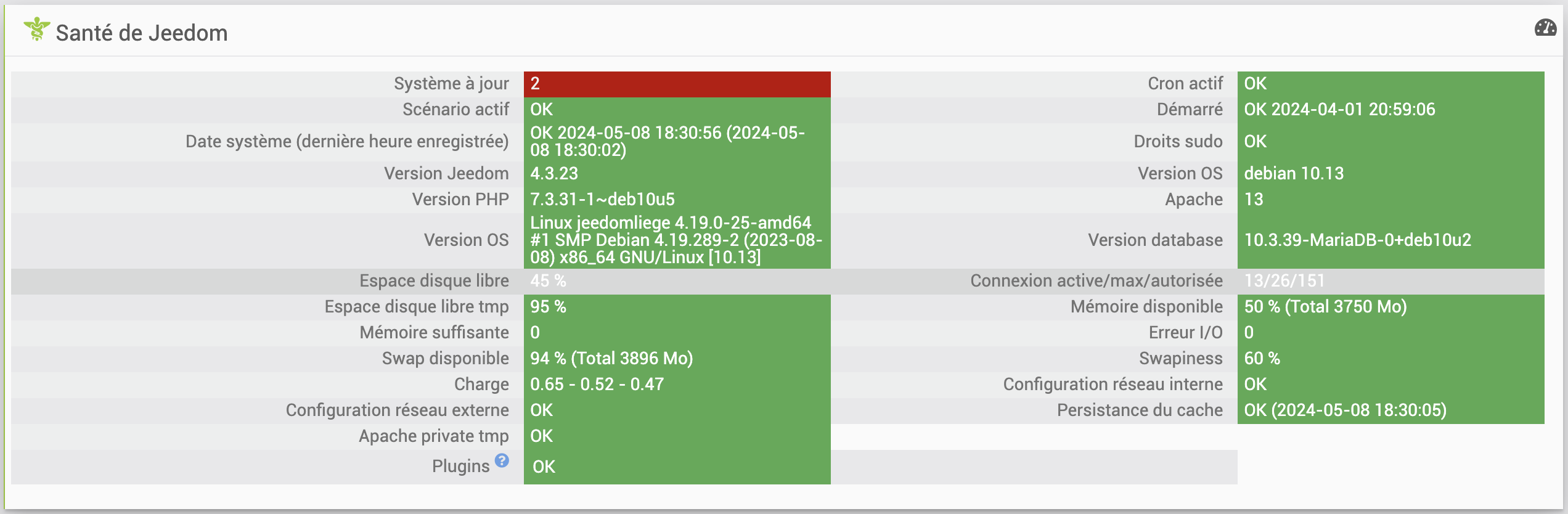

jeedom 4.3.23
les 2 rouges c’est que je ne passe pas en 4.4 tant que le chauffage n’est pas arrêté, j’ai pas envie de faire du debug tant que ce truc est en route et tourne comme une horloge :wink:

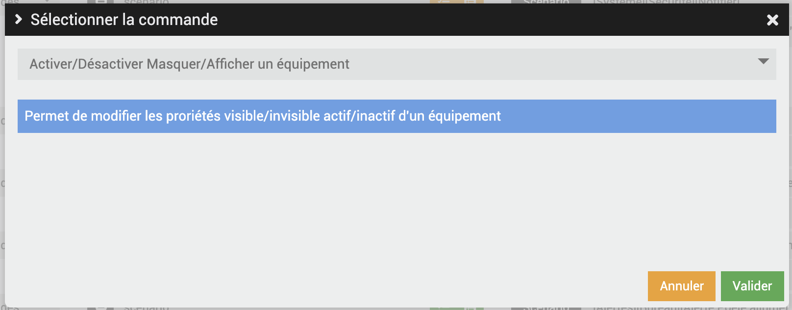

dans le plugin-alarme, je tente d’utiliser la commande pour activer/désactiver le log :

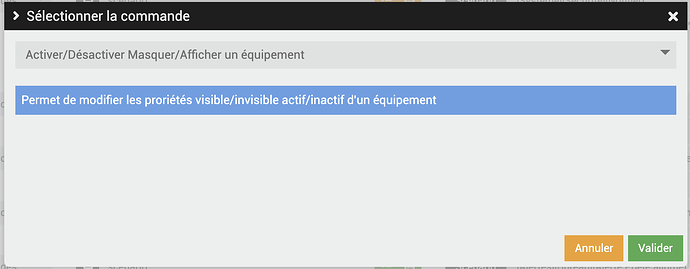

cependant, elle donne une liste incomplète :
il y a tout sauf tous les équipements jeelog qui par ailleurs, avec la même commande sous scenario apparaissent bien.

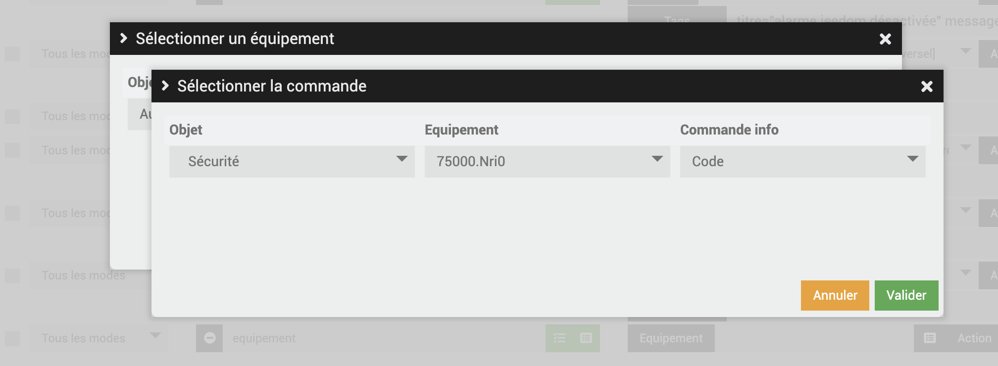

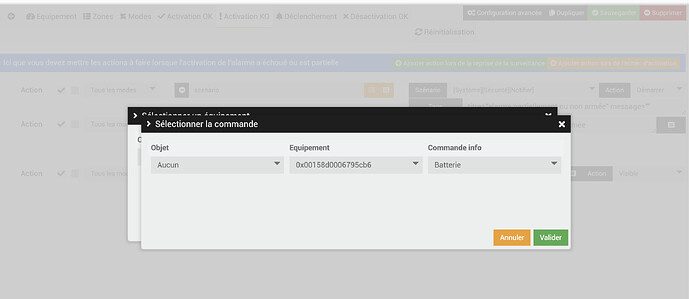

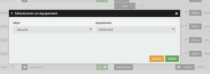

je viens de comprendre, dans le plugin alarme, quand je demande à sélectionner un équimement, j’ai 2 popups superposés qui apparaissent sur chrome !!! celui des commandes et des équipements. celui des commandes est au-dessus de celui des équipements donc je ne voyais pas mes équipements.
il y a donc un truc qui délire avec l’affichage des équipements à activer/désactiver sur le plugin alarme car sur les scénarios c’est bien le bon popup qui est présenté.

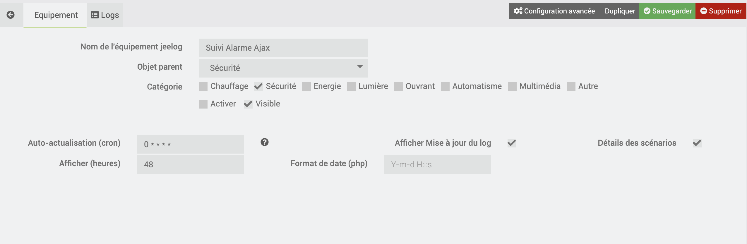

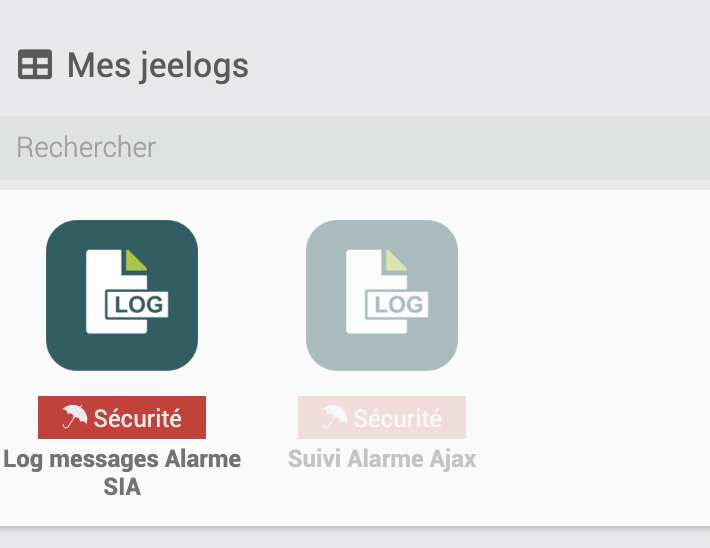

Equipement jeelog :

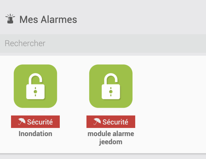

Mes alarmes :

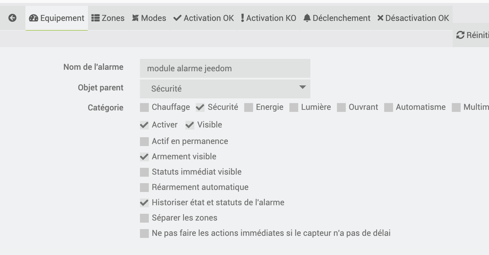

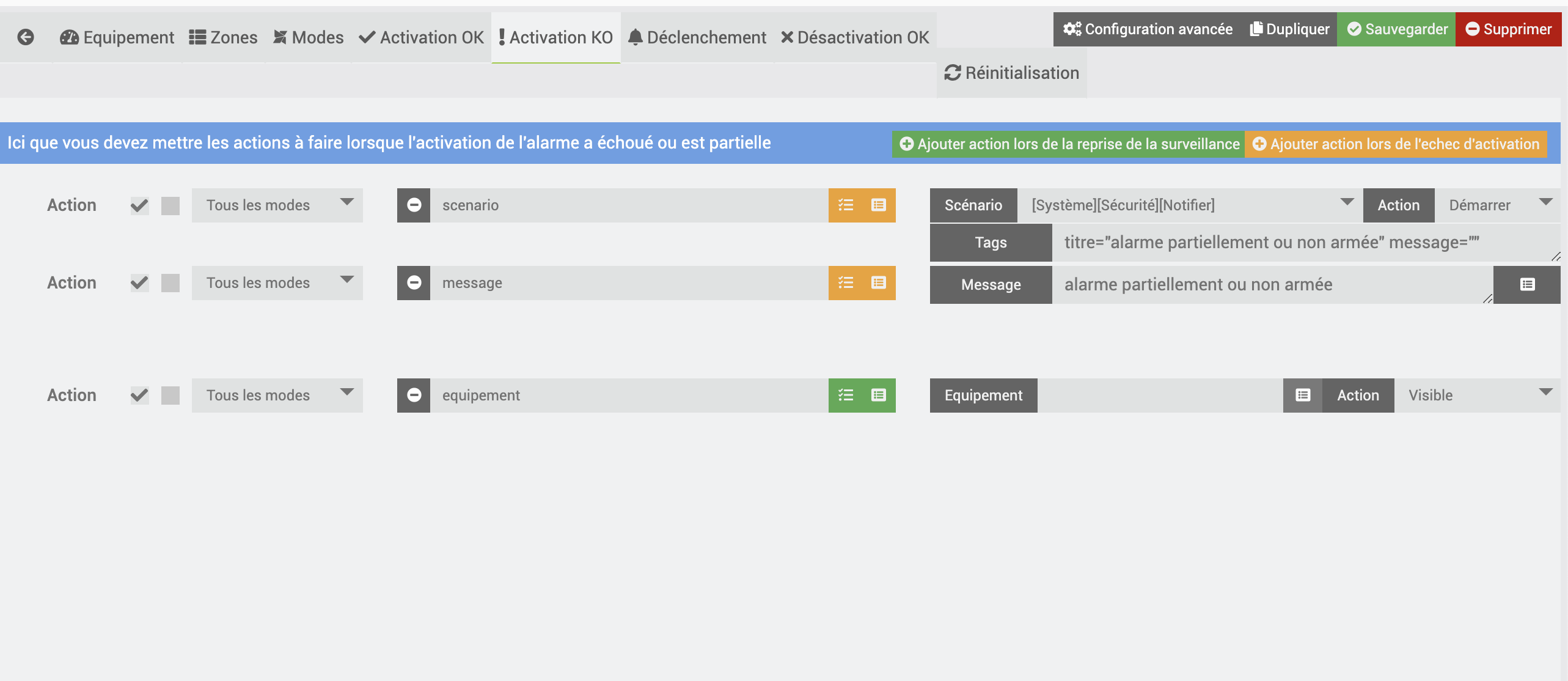

l’équipement alarme:

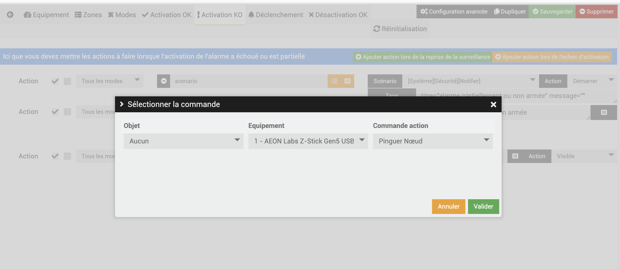

j’ajoute une action :

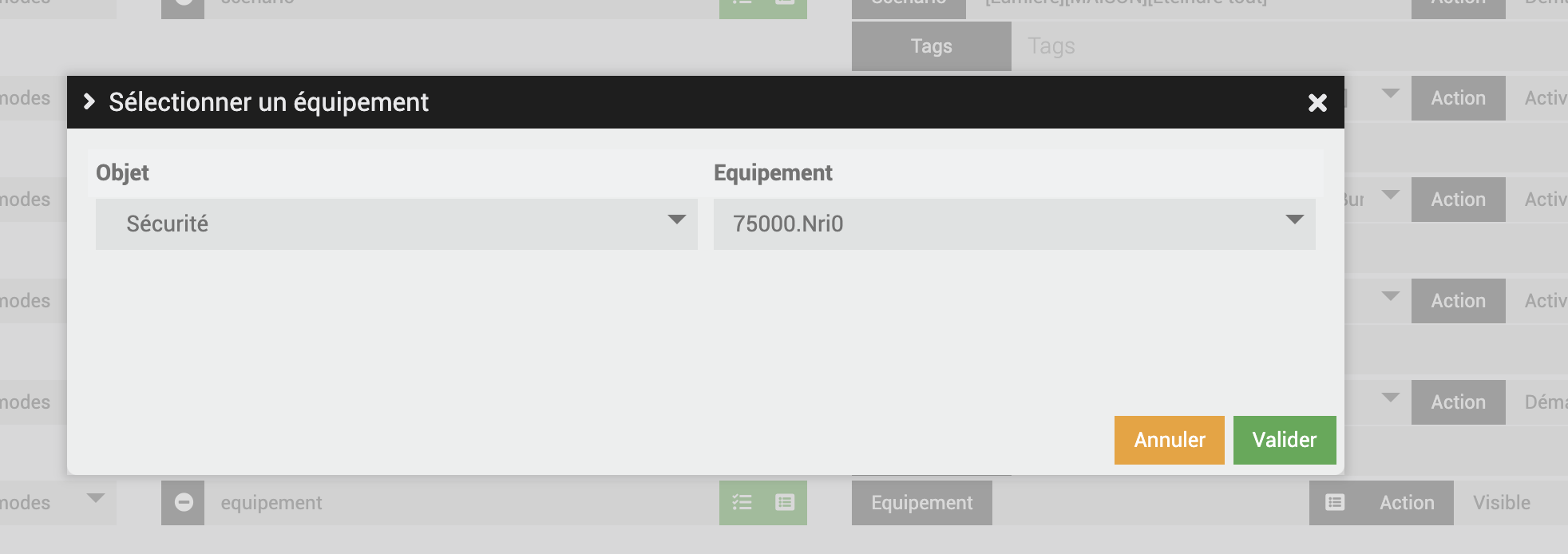

et je sélectionne l’équipement :
le popup n’est pas le bon. je fais annuler et je reclique sur le bouton => d’un seul coup le bon popup apparait mais sous celui de commande !
je pense qu’il y a un souci avec le cache chrome, je vais clore et écraser tout ça
un petit ctrl + F5 pour forcer le refresh du cache donc :wink:
