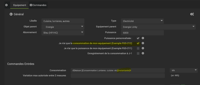

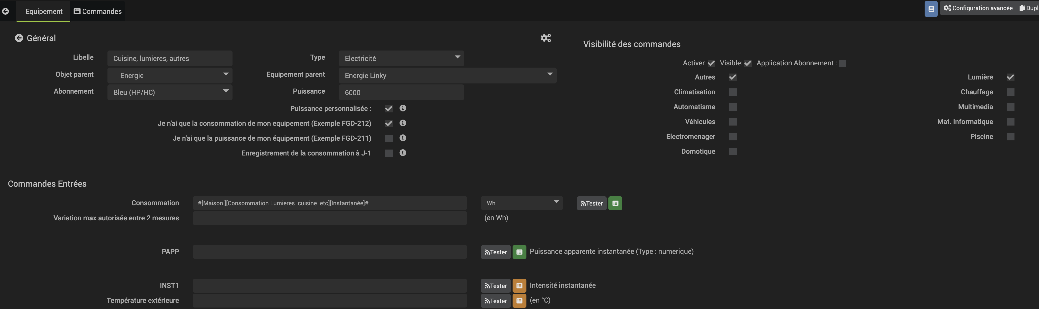

J’ai un équipement sur un virtuel qui déduit la consommation des appareils qui ne sont pas mesurés. ca donne ceci
Equipement non mesurés = Linky - (chauffe, chaffage etc)
Je dois le configurer comment dans le plug in suivi conso ?
Je ne peux pas faire la meme chose que la prise ci dessous ?

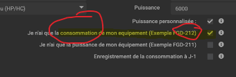

C’est bien comme un FGD-211 qu’il faut configurer une prise avec conso ?
Du coup je dois la mettre comme ceci ? en FGD-212 pour mon équipememtn qui n’est pas une prise ?
Merci pour votre aide
Si ton virtuel en déduit une consommation alors FGD-212 comme l’indique l’intitulé
Attention de ne pas lui fournir une puissance comme ça a l’air d’être le cas d’après appellation de ta commande ici (« Instantanée »)

Et on est bien d’accord que pour une prise avec conso il faut mettre FGD11 ?
Bha non pour une prise qui a la consommation de disponible on utilise FGD-212

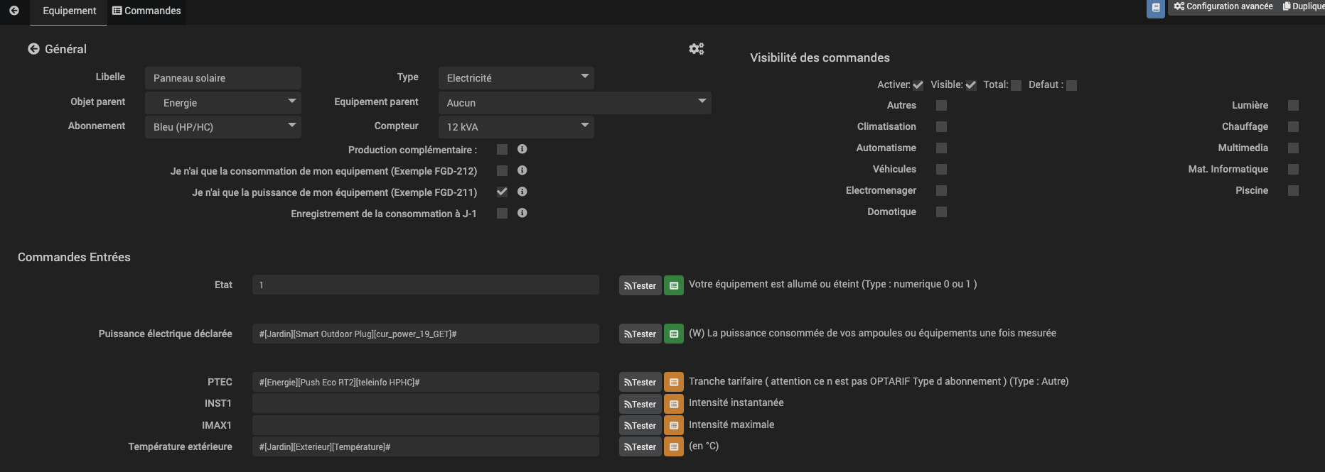

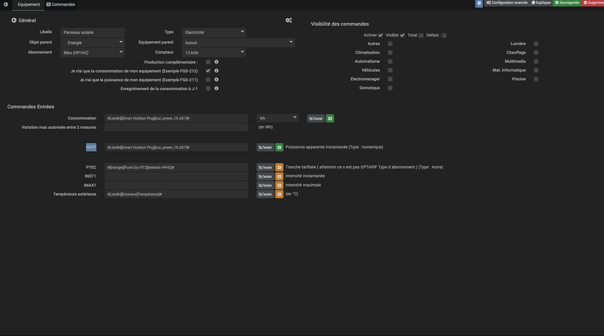

JE vais tester demain mais pour ma prise connectée sur le panneau solaire ce qui est bizarre c’est que ca fonctionne quand meme en FGD211
Et il n’a pas de parent et j’ai le camembert du linky avec ses équipements « enfants »
du coup en FGD 212 je mets quoi en PAPP, le linky ou la meme commende que consommation ?

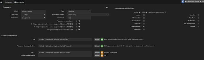

Ok. Merci pour les explications, je ne suis pas obligé de mettre quelque chose dans PAPP ? Car j’ai bien la puissance en W
Tu n’es pas obligé non, mais si tu l’as il est plus sympa de la mettre. La PAPP permet au plugin de tracer le graphique de puissance (courbe rouge) mais ce n’est pas à partir de cette information que la consommation (et les prix) sont calculés.
apres verification ,j’ai bien une commande wh
et j’ai bien une commande en w pour mettre dans PAPP
je vais essayer comme ca pour la prise.
Apres pour mon histoire de virtuel je n’ai que les W (puissance). du coup je ne mets rien dans consommation
Si pour ces prises tu n’as pas de consommation mais qu’une puissance alors il faut sélectionner le type FGD-211 et tu pourras indiquer la puissance bien évidemment mais également l’état de la prise (un binaire). Cela pour que le plugin sache quand la prise est allumée (1) ou éteinte (0) ce qui lui permettra de calculer le temps pendant laquelle la prise consomme du courant et d’en déduire une consommation en Wh.
Dans l’état il faudra donc lui donner la commande d’état de ta prise.

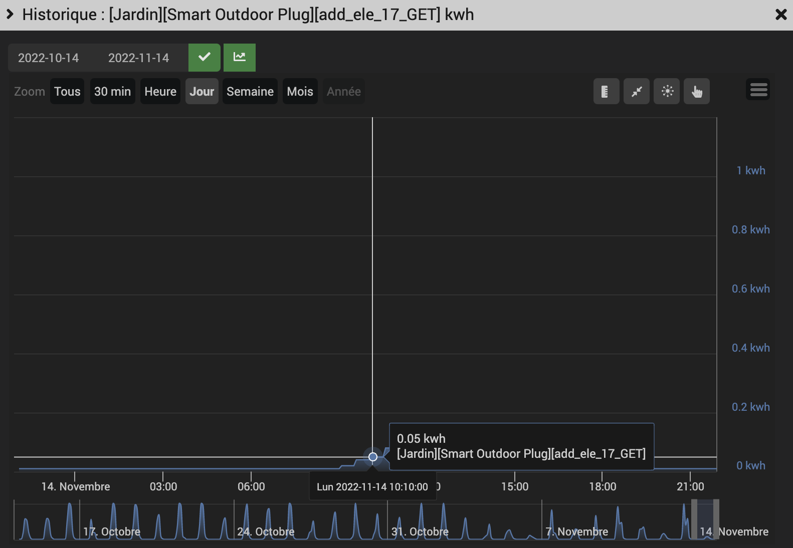

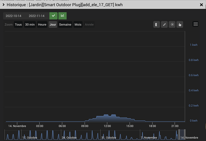

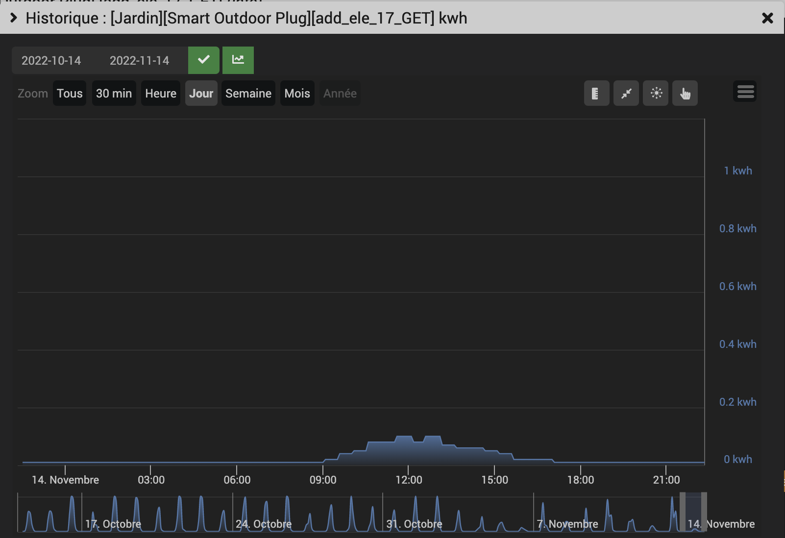

et pourquoi sur ma prise de panneau j’ai bien une unité de consommation en Wh mais logiquement le chiffre ne peut qu’augmenter alors que la il varie.
Parce que pour cette commande l’équipement fait sûrement son calcul de consommation sur 1h donc elle remonte la consommation en Wh mais ce n’est pas vraiment un index et donc elle ne peut pas être utilisée dans le plugin
Du coup si je n’ai que les watt je ne peux pas l’ajouter sur le suivi conso ?
FGD-211. Tu peux mettre 1 dans l’état. Prise toujours allumée mais avec une puissance (en Watt) qui varie.
HA ok. Merci. Donc en FGD211 ca peut varier. Merci
