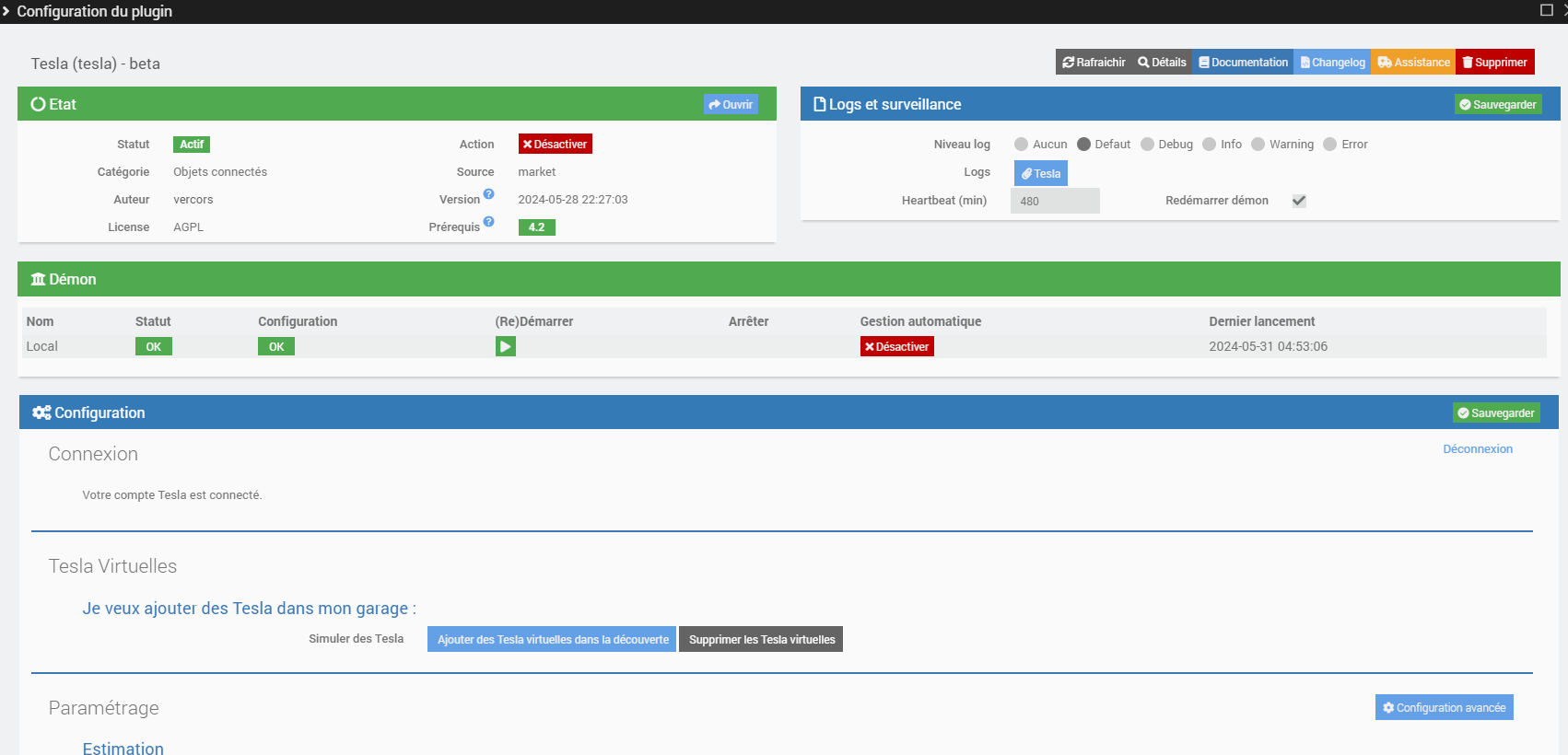

Informations Jeedom
Core : 4.4.6 (V4-stable)
DNS Jeedom : non
Plugin : Tesla
Version : 2024-05-22 01:09:10 (beta)
Statut Démon : Démarré - (2024-05-27 21:43:01)

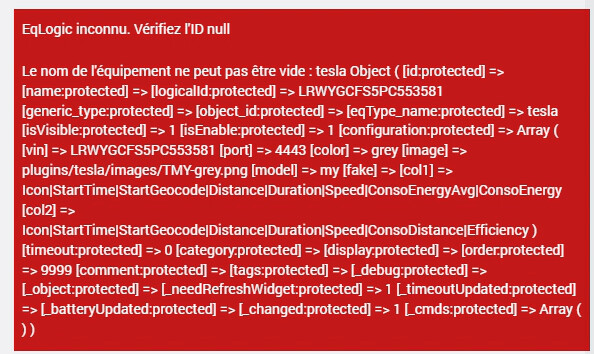

EqLogic inconnu. Vérifiez l'ID null
[MySQL] Error code : 42S22 (1054). Unknown column 'MYCARS' in 'field list' : INSERT INTO `eqLogic` SET `MYCARS` = :MYCARS, `id` = :id, `name` = :name, `logicalId` = :logicalId, `generic_type` = :generic_type, `object_id` = :object_id, `eqType_name` = :eqType_name, `isVisible` = :isVisible, `isEnable` = :isEnable, `configuration` = :configuration, `timeout` = :timeout, `category` = :category, `display` = :display, `order` = :order, `comment` = :comment, `tags` = :tags

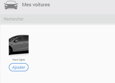

Lorsque je clique sur Découverte puis sur Ajouter j’ai un message d’erreur furtif:

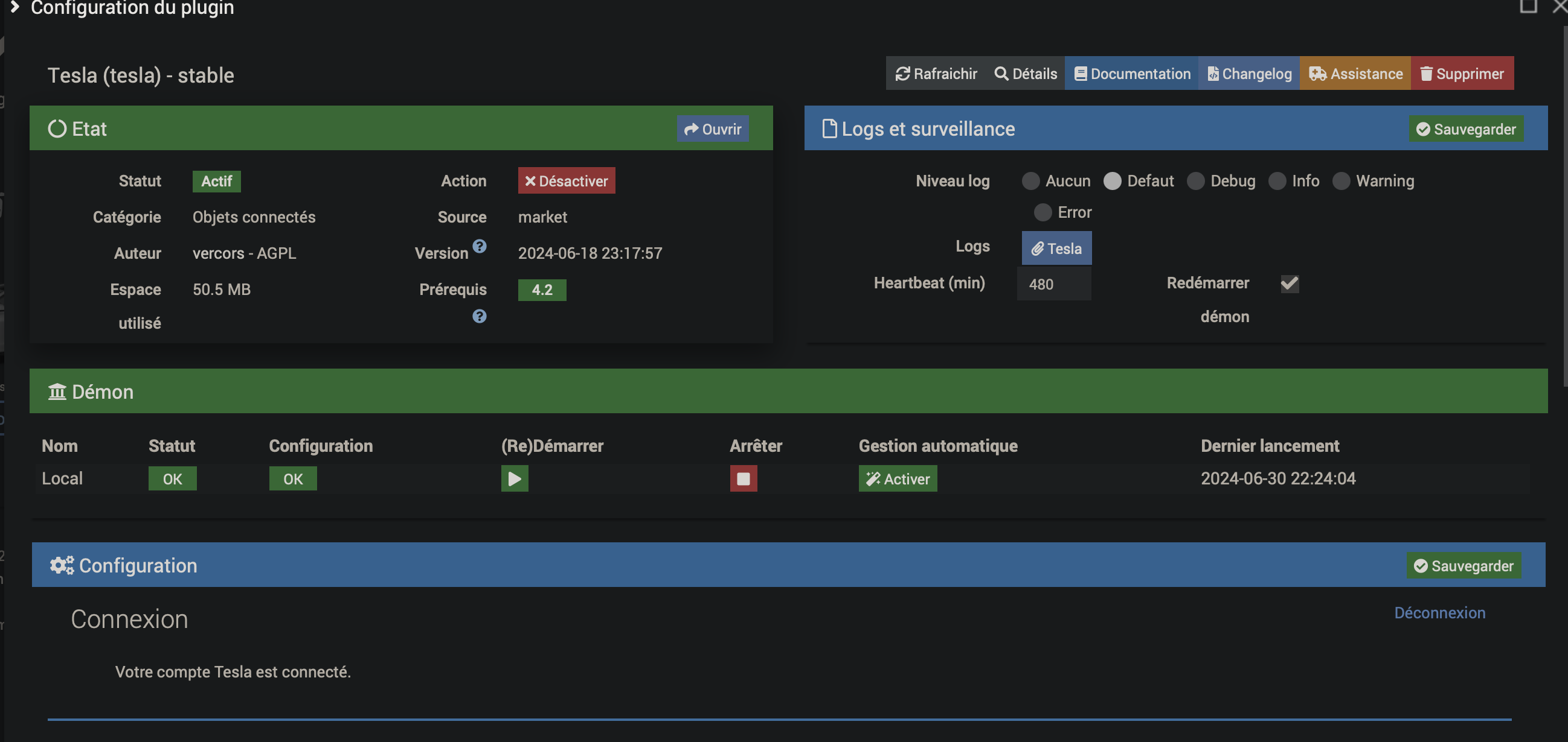

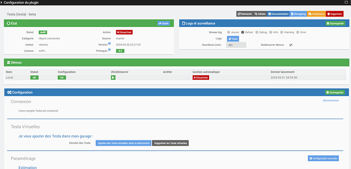

Voici la config du plugin:

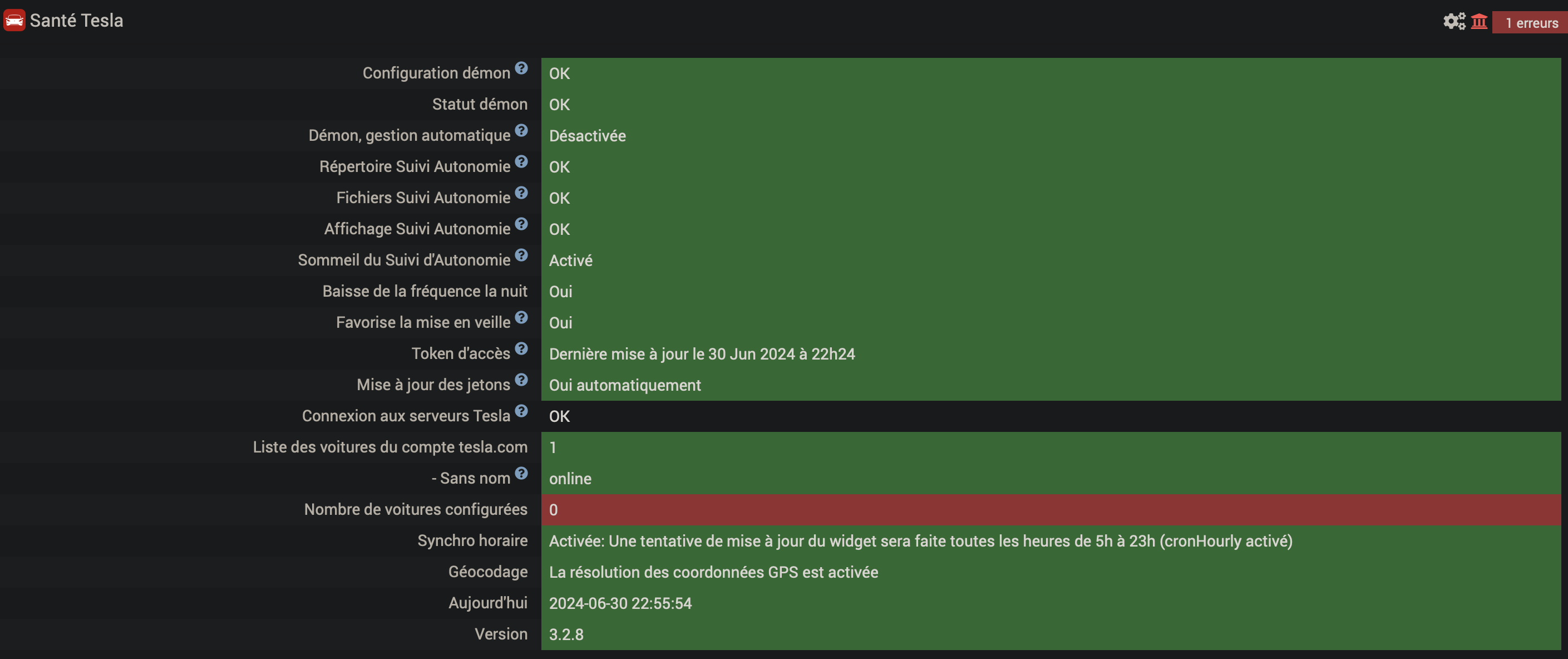

La Santé du plugin:

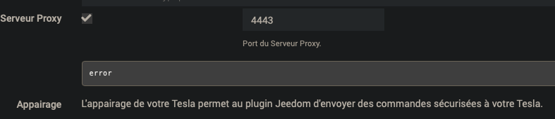

Même en suivant les instruction de la documentation afin d’utiliser le Proxy, ça ne fonctionne pas:
En revanche, lors de l’activation du Proxy dans la fenêtre de configuration, malgré le VIN copié de l’application Tesla, il me sort une erreur disant : « Pas de vehicule avec ce VIN: « XP7Y******** » ».
J’ai également une erreur dans la connection du proxy:
