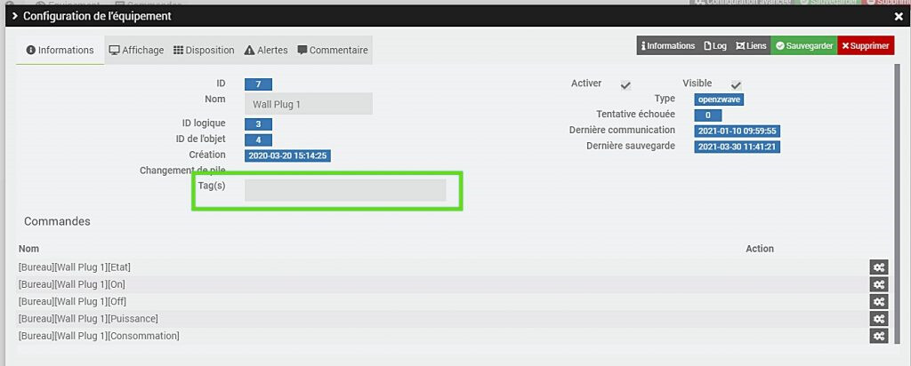

eqLogic => byTags?
Avant de me lancer dans un scénario avec bloc code.
Qqun connaitrait t’il une commande API qui permetterai de sortir les équipements avec un tags particulier ?
ex : eqLogic::bytags($montag) qui correspondrait au champs présent dans les équipements
:grin:

Comme je n’ai jamais réussit à ajouter des catégories. Aujourd’hui je l’utilise pour la coloration des tuiles en fonction du tags.
Mais là je voudrais récupérer des valeurs avec une boucle présente dans des cmd mais qui ne sont présentent que dans des équipements tagés.
Pour éviter de faire une boucle sur l’ensemble des commandes ;).
