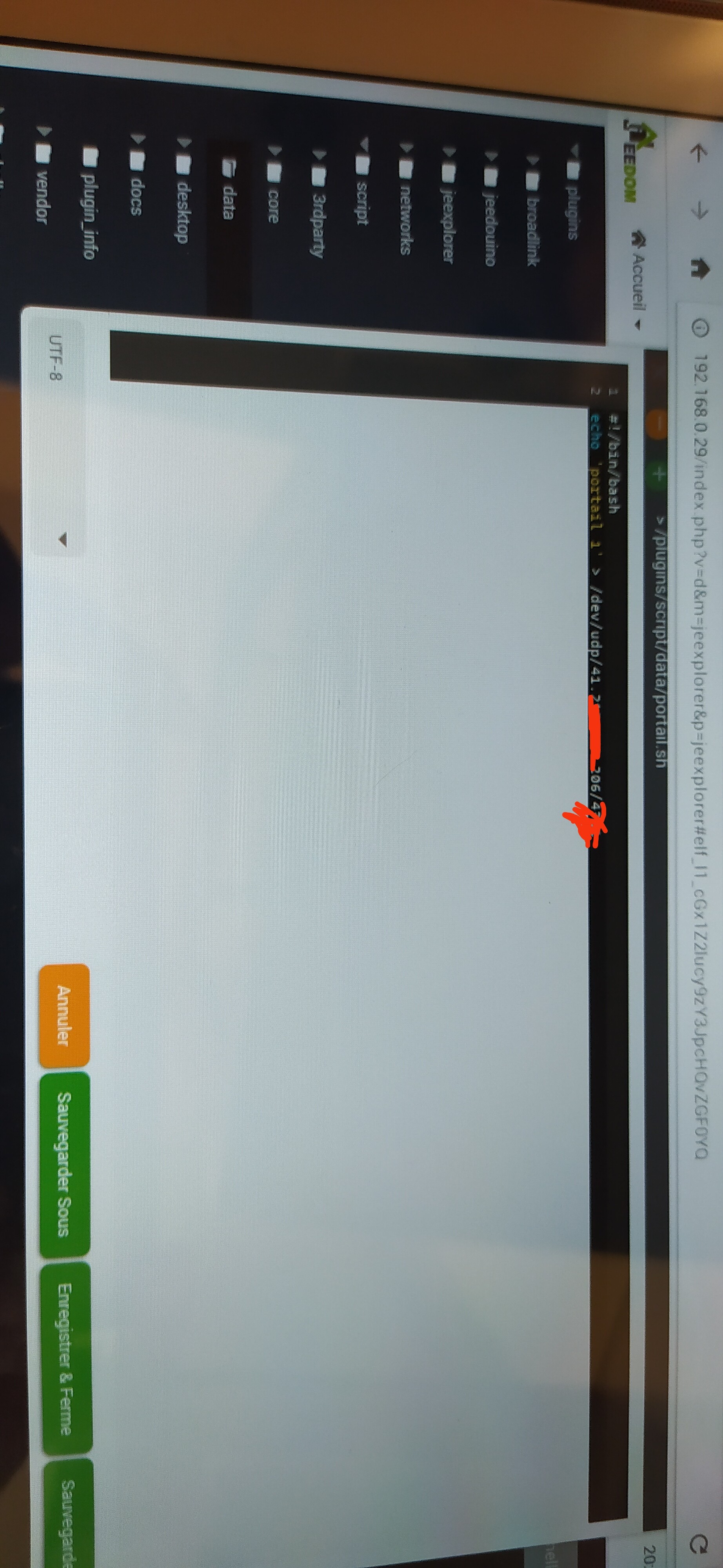

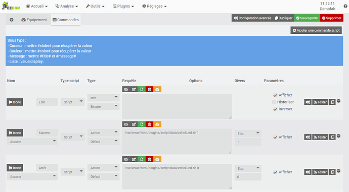

Ce que vous pouvez faire en SSH, vous pouvez donc le mettre dans un fichier bash (monscript.sh)
Et vous pouvez l’exécuter avec le plugin Script.
En image, l’exécution de d’un script SH avec le plugin Script :
Je vous invite à re lire la documentation, elle est explicite sur ce sujet.

Bonjour, au départ j’avais un problème de droit donc j’ai fait un chmod 777 portail.sh

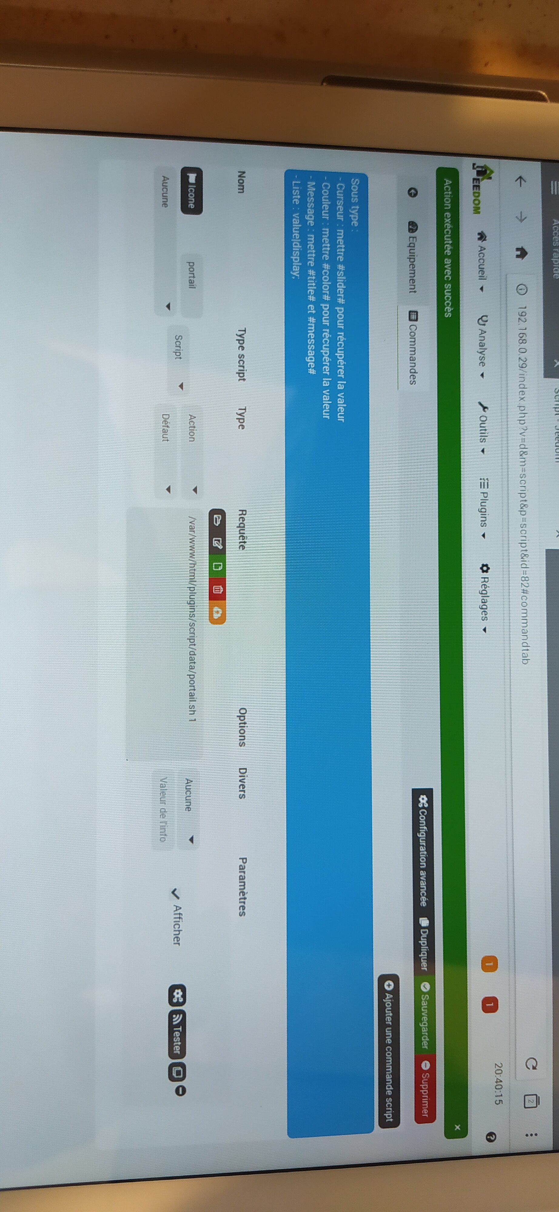

bonjour , voila ce que j’ai
C’est malheureusement une exécution qui a eu lieu sans l’option -l. C’est pas grave, le script a bien été lancé par le plugin. On sait donc que le plugin a les droits nécessaires pour lancer la commande.
