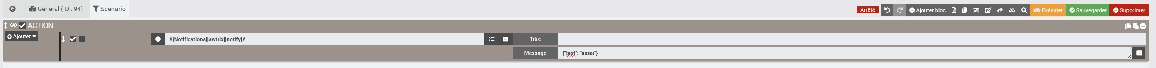

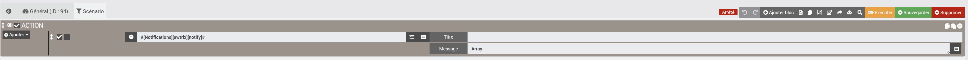

Lorsque j’essaye d’envoyer du JSON à une commande de type message (dans un scénario, par exemple), lorsque je sauvegarde, mon JSON est replacé par le texte « Array » et la commande ne fonctionne pas.
Lors de la saisie :
Après sauvegarde:
Je suis passé par un bloc code pour contourner le problème (construction de mon JSON dans une variable, puis appel de cmd::byString()->execCmd(array('message' => $data_string)) mais est-il possible d’encoder le JSON pour que ça passe directement par une action classique ?

Non pas vraiment, ce n’est pas fait pour ca et ca pose des problèmes à l’encodage/décodage
Ok. Je continuerai à passer par un bloc code.
