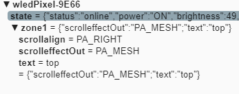

idem ne fonctionne pas , il publie sur …zone1 = {« scrolleffectOut »:« PA_MESH »,« text »:« top »}
et si je rajoute in / à la fin du topic je publie

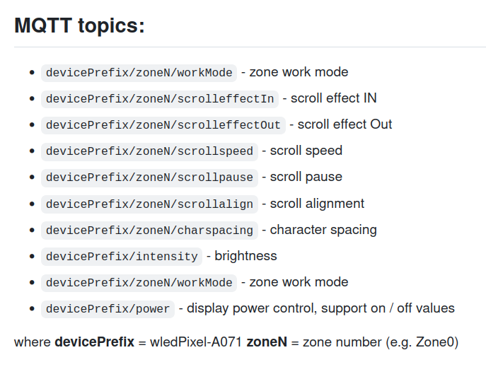

Je souhaite envoyer avec une commande unique sur le topic wledPixel-9E66
comme dans l’exemple suivant:
Ps , j’ai essaye en enlevant le / du topic egalement
Merci, je pense qu’il y a une confusion entre ce que tu vois dans MQTT Explorer et ce qui est publié, vide voir l’affichage de MQTT Explorer et réessaye le payload de mon message sur le topic (sans le / à la fin).
Vérifie aussi que tu n’as pas d’espace en début/fin de message (avant { et après })
avec cache vidé et sans espace
Ce que je n’arrive pas à comprendre c’est que si je publie sur …/zone1/text avec toto par exemple en valeur ca fonctionne, idem si je change les valeurs des scroll
Il me semble qu’il y a plusieurs topics à renseigner. Si c’est bien le cas, il faut une commande action par topic.

@freeddoo,
Si l’équipement attend un payload par topic, il ne saura pas décoder le json représentant le tout.
Il faut que ce soit implémenté dans l’objet connecté pour que tu puisse utiliser le format json.
Il n’y a pas de fonction de « multi-publication simultanée », chaque payload doit être envoyé sur le topic qui va bien, grace à une commande action.
Par contre, tu peux faire un virtuel action, ou un scenario, qui appellera toutes les commandes jMQTT.
