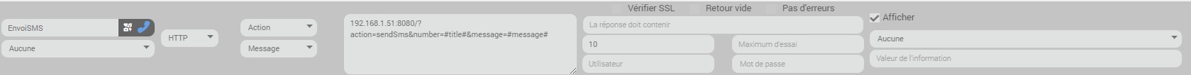

si tu utilises JPI tu peux te servir du plugin script et faire un script action http avec:
http://ip-jpi:8080/?action=sendSms&number=#title#&message=#message#
remplace ip-jpi par son ip et dans #tile# le nr du dest et #message# le contenu du message. Dans ton scénario tu renseigne #tile# et #message# et appelle la commande correspondant au script.
c’est ce que j’utilise quotidiennement

Hello
Merci. Je vais essayer car j’avais vu que cela fonctionnait avec un script, mais je me posais la question pour renseigner le numéro et le message

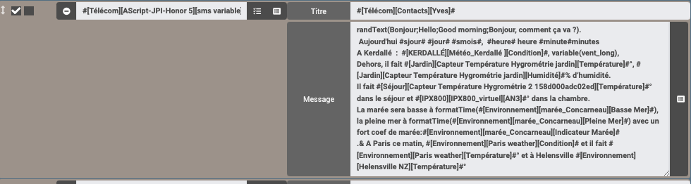

exemple d’un scénario utilisant quotidiennement le script pour transmetre météo et marée:
Je ne comprends pas mon erreur pour l’utilisation d’un script

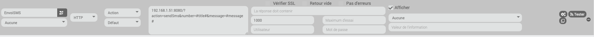

Le script :

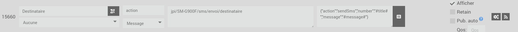

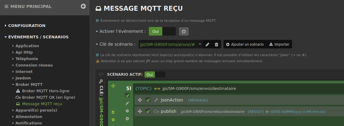

Si tu as un broker sur ton lan et un plugin MQTT, tu peux envoyer des sms via MQTT.
Hello
J’ai bien le plugin MQTT manager, mais je suis bien incapable de savoir comment faire :frowning:
Je ne vais pas pouvoir t’aider car j’utilise le plugin-jmqtt .
Hello
Après recherche, j’ai trouvé pour le script. Il était créé en Type « Defaut » au lieu de « Message »

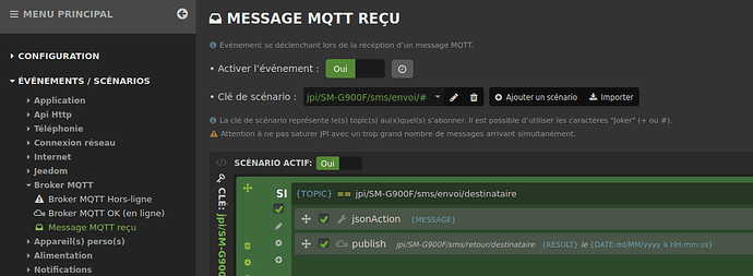

En lisant le retour de la commande via une commande info associée de type autre (texte).
Merci @dJuL
Mais je n’ai pas compris comment récupérer le retour :innocent:
Le retour d’état en MQTT.
