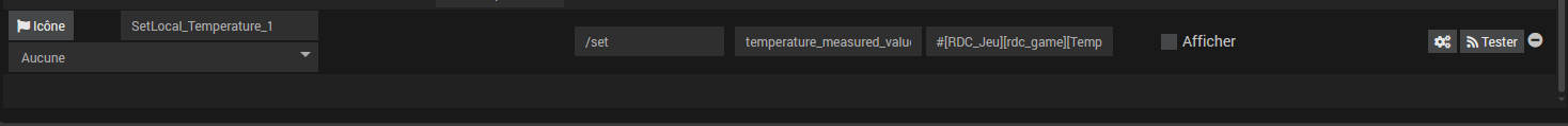

Voici un souci que je rencontre:
lors de l’envoi d’un ordre en version core 4.4.5 et zigbee-linker du 2024-05-14, zigbee2mqtt reçoit une chaine même si un nombre est passé en valeur.
exemple de payload reçu:
{"temperature_measured_value":"20.35"})
payload attendu:
{"temperature_measured_value":20.35})
