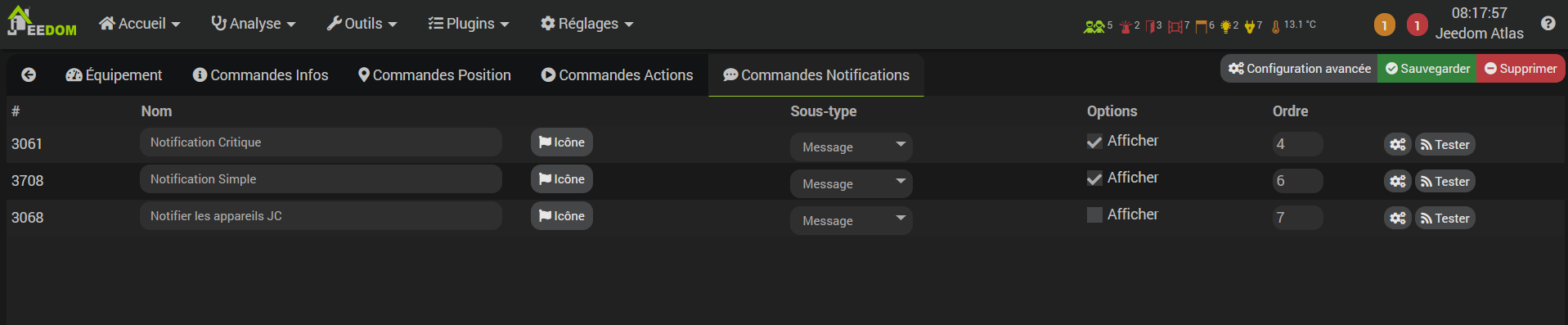

du coup l’info intéressante, c’est que ca permet de voir que la notification est envoyée à 2 équipements différents à 1 sec de diff.
le 1er répond correctement, mais pas le 2nd …
du coup :
reste d’actualité, surtout pour le 2nd équipement, qui détient la commande n° 3710

Pour aller dans le sens de que que @tomitomas vient d’analyser, quand j’ai eu ce soucis chez mes parents, c’était en lien avec l’envoi d’une notification sur un ancien mobile qui était resté activé quelque part dans un scénario.
Il faut regarder quel équipement à la commande 3710 (que l’on voit dans les logs en debug).
je vais vérifier
La commande 3710 est sur une tablette sur laquelle j’utilise rarement Jeedom
Je vais désactiver la ligne sur les scénarios pour voir
Je viens de faire des essais avec les lignes désactivées, je n’ai pas de message d’erreur.
Je n’ai pas fait de mise à jour depuis longtemps.
Je n’ai pas accès à la tablette pour le moment. Je ferai une MàJ quand je la récupérerai.
