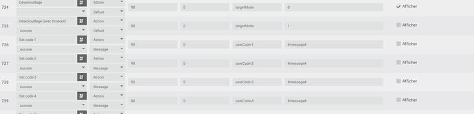

Je joins une capture d’écran de l’appli jeedom.

Finalement, j’ai résolu mon problème. Je cherchais dans l’onglet « Commandes ».
En fait, il faut rester dans l’onglet « Equipement » de la serrure puis cliquer sur « Valeurs » sous la photo de la serrure puis cliquer sur « User Code v1 ».
Là, on retrouve les codes définis avec l’appli Danalock.
Et bien sûr, on peut définir de nouveaux codes. Et ils sont bien envoyés au Danalock/Danapad.
