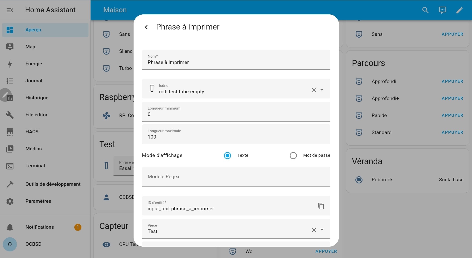

J’essaie d’envoyer du texte de Jeedom dans Home Assistant,
Pour cela j’ai créer une entrée dans Home Assistant en texte
Ensuite je souhaite donner une valeur à l’entrée Home Assistant par un script :
curl -X POST -H « Authorization: Bearer Id-Ha »
-H « Content-Type: application/json »
-d ‹ {« entity_id »: « input_text.phrase_a_imprimer »} ›
http://192.168.X.XX:8123/api/services/input_text/value= {{‹ test reussi ›}}

Voilà la syntaxe à utiliser :
-d ‹ {« state »: « test reussi »} ›
http://192.168.x.xx:8123/api/states/input_text.phrase_a_imprimer
