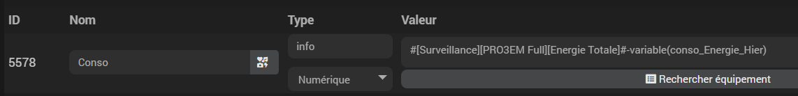

#[Surveillance][Consomation][Conso]# = virtuel créé et donnant la consommation de la journée

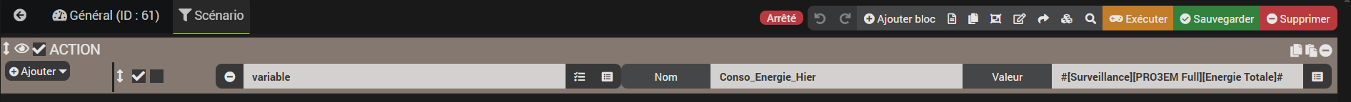

Pour calculer la consommation de la journée, dans mon virtuel je fais simplement
Avec variable(conso_Energie_Hier) qui est mis à jour dans un scénario, chaque jour à 00:00
Voilà, pas certain que ce soit la meilleure manière de calculer la consommation journalière, mais en tout cas, la remontée des infos vers PV Outputs fonctionne super bien
