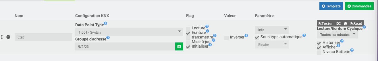

met un screenshot de ta config pour voir
je viens de faire un test de mon coté. j’ai le meme comportement que toi.
