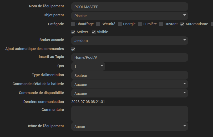

J’ai configuré Jmqtt pour recevoir des infos en JSON. Cela fonctionne tres bien
Les commandes se sont bien créées et se mettent a jour régulièrement

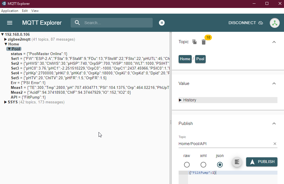

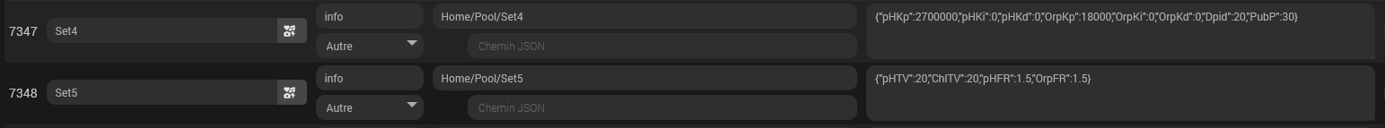

Je souhaite créer des commandes comme ceci :
Cela ne fonctionne pas depuis Jeedom mais cela fonctionne bien depuis MQTT explorer depuis mon PC
Je ne vois pas mon erreur

La commande que tu as créé doit pourtant bien envoyer le payload {"FiltPump":1} sur le topic Home/Pool/API.

J’ai créé une commande pour démarrer une pompe.
Cela fonctionne depuis MQTT explorer mais pas depuis Jeedom via le plugin Jmqtt
