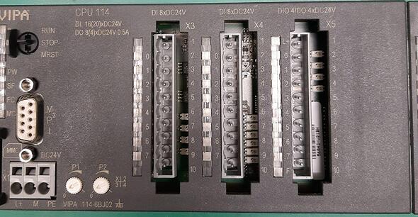

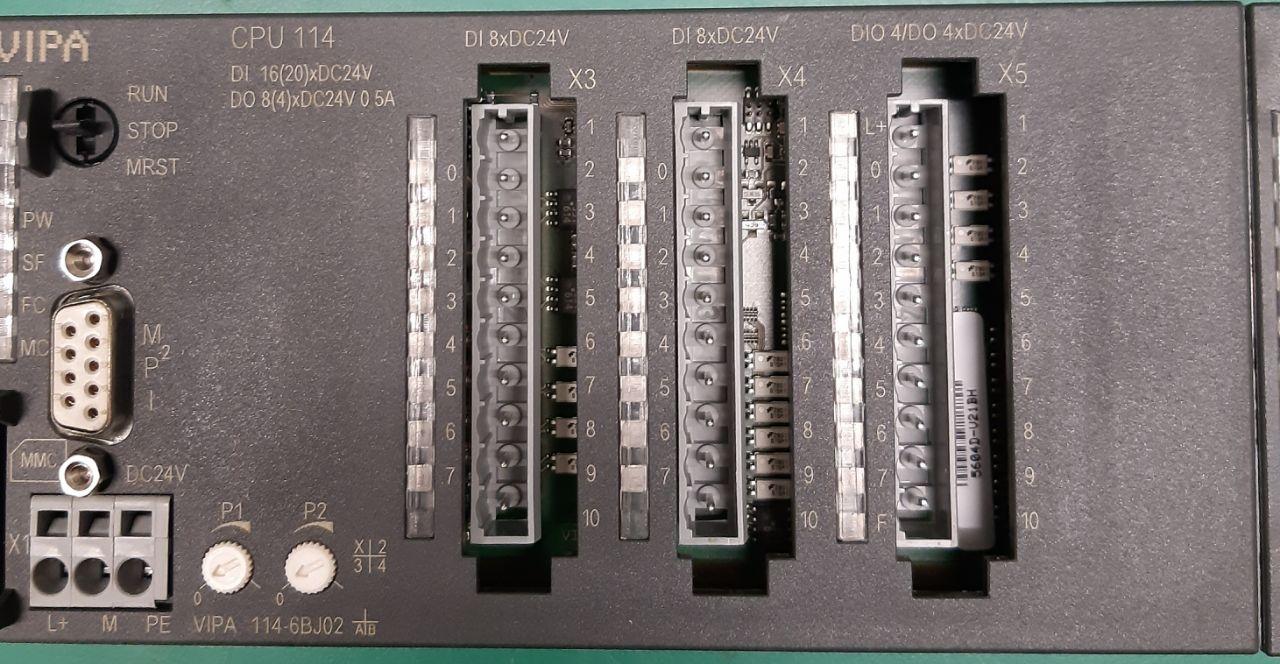

J’ai actuellement un petit automate industriel (VIPA) pour mon système d’alarme de la maison
que j’ai programmé en langage contact (Ladder). J’aimerais remonter les états de mes 24 entrées/4 sorties digitales dans Jeedom pour les visualiser facilement. Comment faire facilement cette passerelle ?
24 entrées digitales et 4 sorties

Hello ! C’est un petit automate qui a un port Com pour le programmer mais pas pour la communication. Je pensais au GPIO de mon Raspberry sur lequel j’ai installé le serveur Jeedom mais je sais pas si c’est idéal ?
Il n’y a pas moyen de voir les etats et de le commander par l’appli que tu utilises pour le programmer ?
C’est une appli propriétaire VIPA osu Windows sur laquelle effectivement je peux voir les états mais j’aimerais avoir ces états sur Jeedom.
IL doit bien y avoir un moyen c’est quoi comme automate car je veux bien jeter un œil mais Google me même vers le SLIO qui utilise un paquet de protocoles de com. Je ne suis pas spécialiste des automates mais ces protocoles me parlent.
Merci voici le premier jet https://www.vipa.com/fr/produits/automates/100v/unites-centrales/
il communique avec une interface MPI donc si vous pouvez le programmer il faut maintenant voir comment utiliser ce protocole et le niveau des signaux, pour voir si vous pouvez le raccorder au RPI.
Je pense que pour être plus simple j’aimerais remonter des entrées sur mon RPI ou autre sans passer par mon automate , je reprendrais mes entrées physiques sur l’automate et les connecter sur RPI ou autre paserelle. je pense que c’est plus simple.
