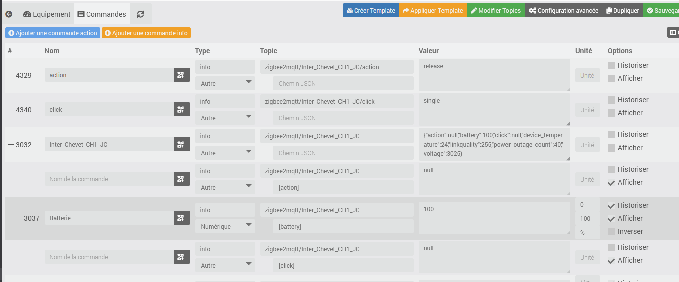

Dans l’onglet ‹ Commandes › d’un équipement quand je passe de la vue ‹ Classic › à la vue ‹ JSON ›, j’ai systématiquement la création, du moins l’affichage, de nouvelles commandes sans nom correspondant à des commandes existantes avec en plus l’option ‹ Afficher › cochée.
Par exemple ici pour les commandes ‹ action › et ‹ clic › :
Est-ce normal docteur ?

Cependant, j’ai encore du mal avec le fait que le plugin affiche en mode JSON une ligne de commande avec un chemin JSON alors que cette commande existe déjà dans la vue Classic. Dans mon exemple ce sont les commandes action et click. N’y-a-t-il pas risque de doublon ?

Ahhhh je vois ce que tu veux dire !
Stricto sensu (d’un point de vue du protocole MQTT) ces commandes sont différentes de celles « découpées », car elles sont sur des topics différents.
Je pense que ce sont SOIT des commandes info basées sur des commandes action que tu as déclarés plus bas (correspondant donc à l’ordre envoyé par jMQTT, et pas au retour d’état effectué par zigbee2mqtt), OU BIEN des commandes « en plus » créés par zigbee2mqtt pour récupérer les valeurs sans avoir besoin d’ouvrir le payload JSON.
Dans les deux cas, il n’y aura pas de souci de « doublon » tant que tu ne créés pas effectivement 2 commandes pour la même chose.
A noter que si les commandes que tu as créé en haut sont lié à l’ordre et pas à l’état, il est préférable d’utiliser celles du JSON qui sont le retour d’état. (Pour ça, pas besoin de créer une nouvelle commande et de déplacer l’historique et tout ce qui est lié, changé juste le topic et le jsonPath de ta commande existant)

Tu as raison, je crois bien que c’est cela en fait. Car les valeurs quelles prennent sont bien un retour d’état. Ce ne sont pas des commandes « infos » basées sur des commandes « action » car ces commandes non lisibles (/get) et non écrivables (/set) voir ici :
