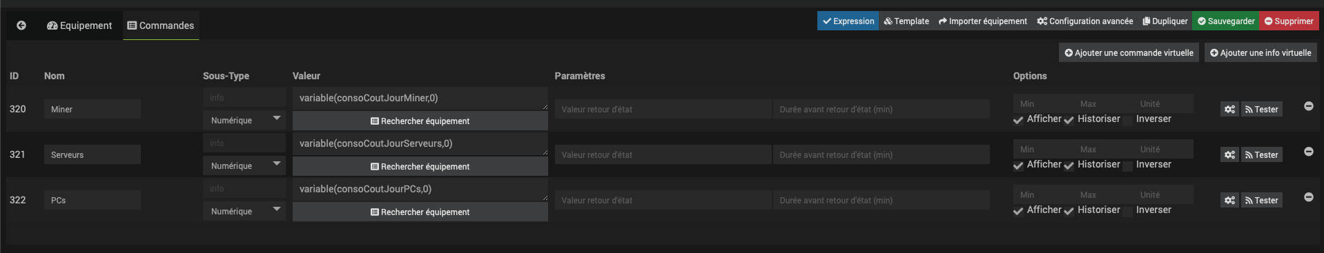

Mon erreur était de croire que dans les items A et B, c’était B qui allait chercher les informations de A alors que c’est l’inverse, c’est A qui pousse la nouvelle information vers B.

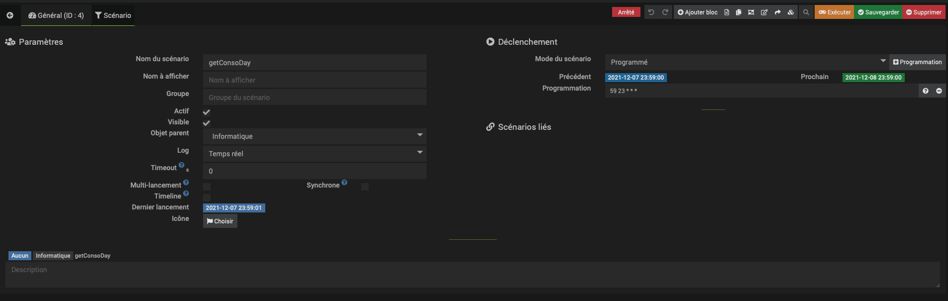

Pour ceux qui auraient le meme problème que moi, j’ai donc :
1- créé un scénario avec une récurrence journalière à 23h59

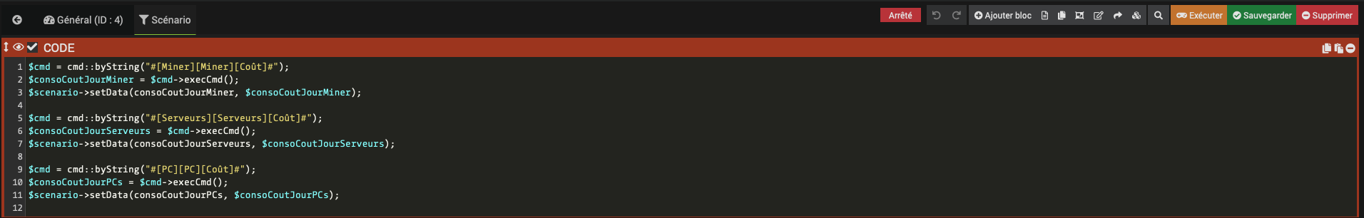

2- Interrogé le plugin Energie pour avoir la consommation de la journée de mes prises connectés et les stocker dans des variables
3- Dans le plugin Virtuel, je vais recevoir les modifications des variables et les historiser.
Super tu n’as plus qu’à cocher en solution le post qui t’as aidé :wink:.
Et sinon tu pouvais faire ton scénario sans bloc code avec 3 lignes en déclarant les 3 variables provenant des 3 commandes de coût issue du plugin.
Je vois pas trop pourquoi être passé par du code mais bon :laughing:.
