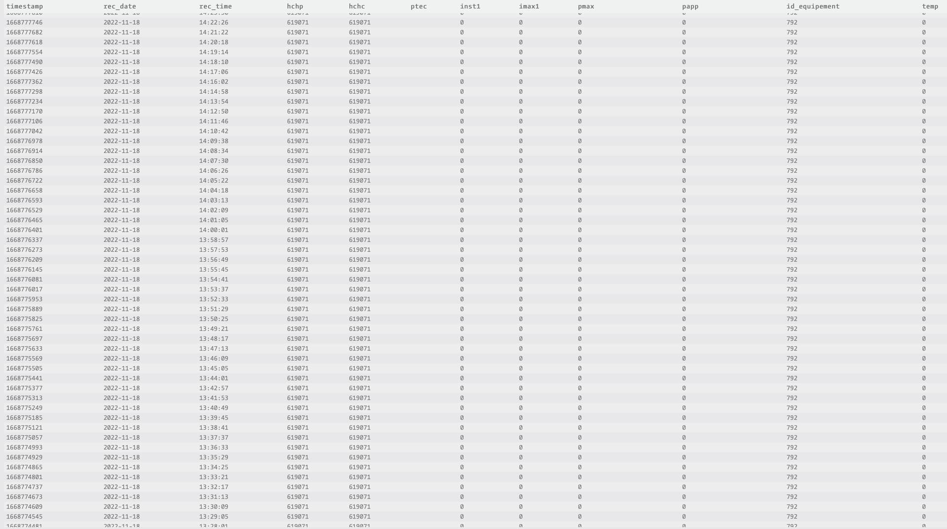

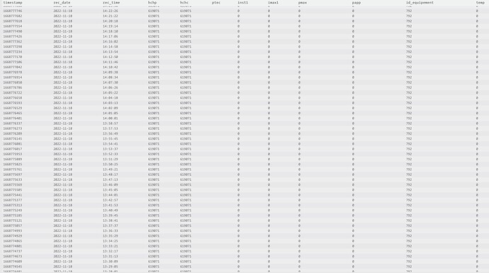

En faisant mon petit ménage, j’ai constaté un nombre d’écriture important et non nécessaire à mon sens dans la BDD (table conso_teleinfo) :
Des milliers d’entrées avec la même valeur.

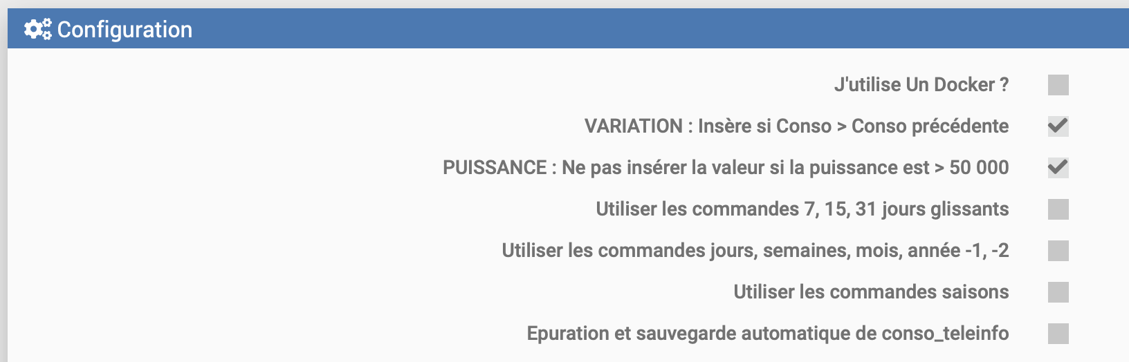

Pourtant, j’ai bien coché VARIATION : Insère si Conso > Conso précédente.
Est-ce un bug ou une incompréhension de ma part?
Car en l’état, je ne comprends pas pourquoi remplir la BDD avec la même valeur chaque minute.

Le plugin est prévu pour suivre l’information au fil de l’eau. D’où le relevé d’information à intervalle régulier. Ce fonctionnement est donc normal.
Et l’option VARIATION : Insère si Conso > Conso précédente sert à éviter les données qui seraient inférieures à la précédente, ce qui provoque ensuite des pics de consommation.
Quant à la valeur farfelue, tu peux mettre des bornes sur la commande qui alimente suiviconso. Cela évitera ce genre d’anomalie
