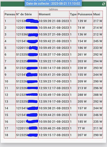

J’ai appliqué ce script à mon installation de 18 panneaux, mais l’affichage est mélangé entre mes panneaux de la maison et ceux de la dépendance.
Y aurait-il un moyen de faire un tri sur un critère donné (N° Série, puissance …) pour avoir un affichage plus cohérent ?
Cela dit, je découvre plein d’informations au sujet de la passerelle Envoy…
