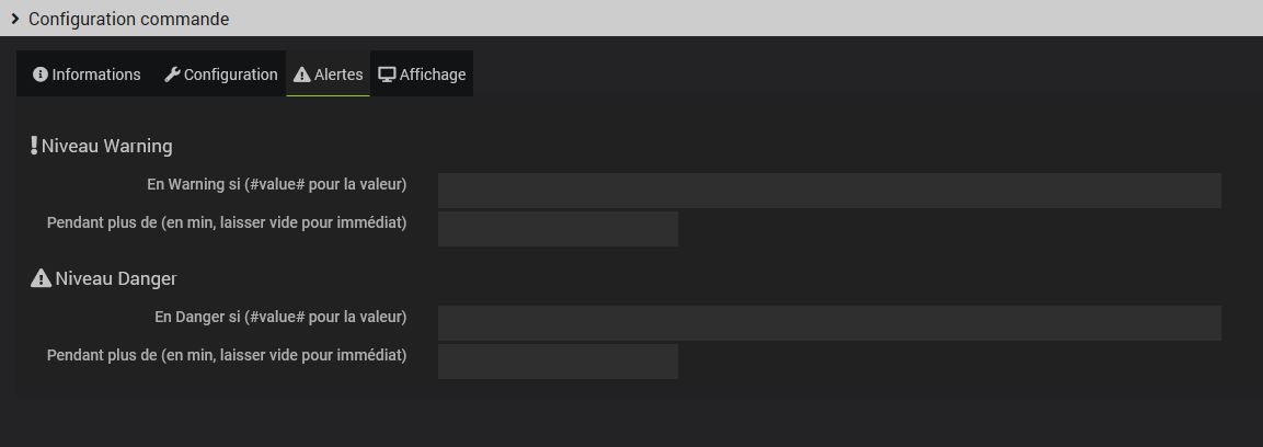

4- Il y a-t-il un moyen de récupérer l’état « on ligne ou off ligne » d’un appareil ? (exemple quand mes LED sont coupées électriquement le plug-in ne m’indique pas quelle sont off ligne)

pour cela il y a pour chaque équipement des alertes de communication possible.

J’ai trouvé pour les alarmes générales (bien que je n’ai pas tout compris) mais je n’ai pas trouvé pour une alarme individuelle. C’est ici ?
J’aurai préférer une commande comme celle de statuts et pouvoir changer l’icône, pour faire allumé, éteint ou HS style,5
