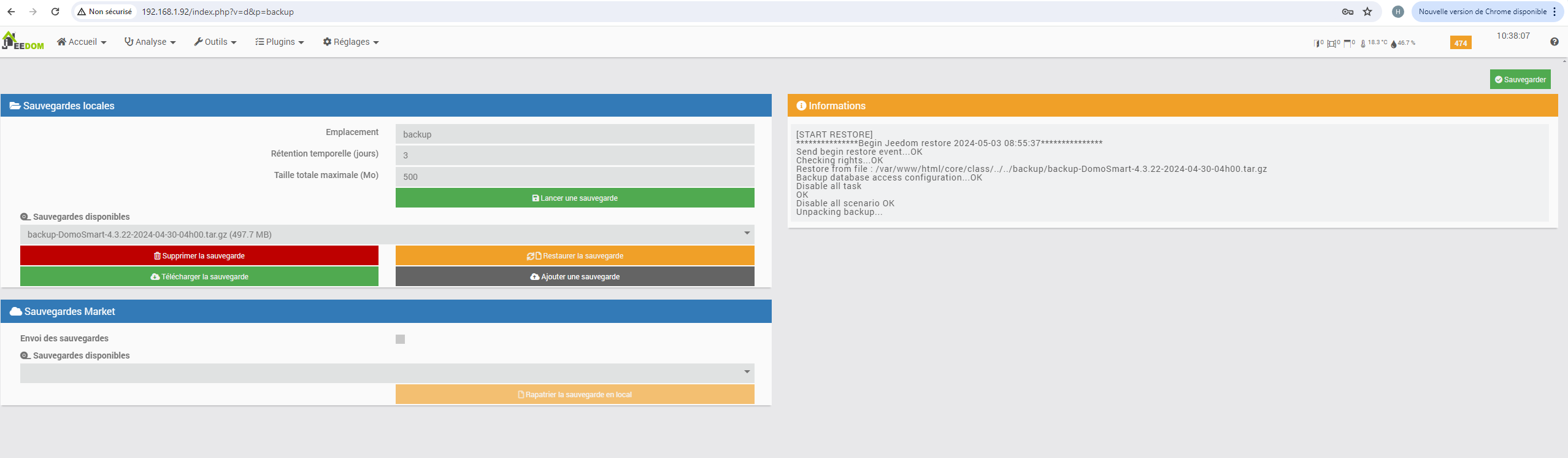

Emplacement du log de restauration
Bonjour à la team Jeedom et aux autres :slight_smile:
Les logs de restauration sont bugué je pense car il bloque comme sur le screen et n’avance jamais (24h comme ca) j’ai ouvert un autre onglet et celle ci était bien fini.

Il n’y a pas de BUG, c’est simplement que lors de la restauration, sur une installation neuve, vous êtes authentifié avec un utilisateur, certainement différent de l’utilisateur qui est dans la restauration.
Du coup, il faut vous authentifier de nouveau pour voir ce qui s’est déroulé entre 2 changements d’utilisateurs.
Du moins, c’est le constat que j’en ait fait. En restaurant une sauvegarde sur le même utilisateur, je n’ai jamais constaté cette situation.
J’ai modifer le mdp avec mon ancien mot de passe a la première connexion comme demandé par jeedom donc c’est une fausse piste :slight_smile:
admin admin est devenu avant la restaurastion admin « mon ancien mot de passe »
Non c’est la bonne piste une fois connecté vous êtes identifié par une session avec un user id et un chaîne aléatoire qui n’est bien sûr plus valable lors de la restauration.

Donc si je comprend bien la session étant unique et changeante à la restauration les log s’arrête et ne reprenne jamais ?
Avant ce n’était pas le cas.
Si, mais il faut se déconnecter et se reconnecter.
Lorsque je me suis connecter avec un nouvelle onglet les logs du premier onglet n’ont pas repris
Si, dans analyse, logs, restore
Je parle de ceux du premier onglet je me doute qu’il sont surement inscrit quelque part mais pour des non initier ca fait perdre du temps et donne du stress :sweat_smile:
C’est le même log, il n’y a pas de log différents pour la restauration.
On ne doit pas ce comprendre je pense. les logs de mon screenshot en haut du sujet n’ont jamais changer même après mettre reconnecté.
Si je retourne sur IPLOCAL/index.php?v=d&p=backup les log ne serront pas affiché
Du coup je ne comprend pas où je pourrais voir l’état de ma restauration.
Dans analyse log et si avant c’était comme ça sauf que si tu te connectes y’a 1 mois et que tu restaure un backup qui a deux semaine tu ne seras pas déconnecté.
C’est pas moi qui ne comprends pas hein :crazy_face:
Allez dans analyse, logs et regardez le log : restore
- Si après cela vous ne comprenez pas, je passe mon chemin !
C’est le même log .
Désolé mais non lors de mon premier restore les log de la page en screen s’actualisait jusqu’à la fin j’en suis certains
Donc c’est ce que je dit il faut aller chercher les log a un autre endroit donc pour un non initié il est perdu.
Preuve en est sur le nombre de sujet sur le community ou les utilisateur n’attendent pas la fin du backup et « panique » si les log s’actualisait oui indiquer de ce reconnecter et aller dans analyse>log>backup pour suivre l’avancement le sujet n’aurait même pas existé
Donc certes ce n’est pas un bug mais c’est une piste d’amélioration pour limiter la confusion chez les utilisateur débutant ou non pationné comme vous tous ou presque
La sécurité a été renforcée donc ça peut être pour ça en tout cas c’est parfaitement attendu et normal un utilisateur non connecté ne peut pas voir les logs et heureusement
Oui je l’entends bien reste a prévenir l’utilisateur afin qu’il n’attende pas la fin qui n’arrivera jamais :slight_smile:
