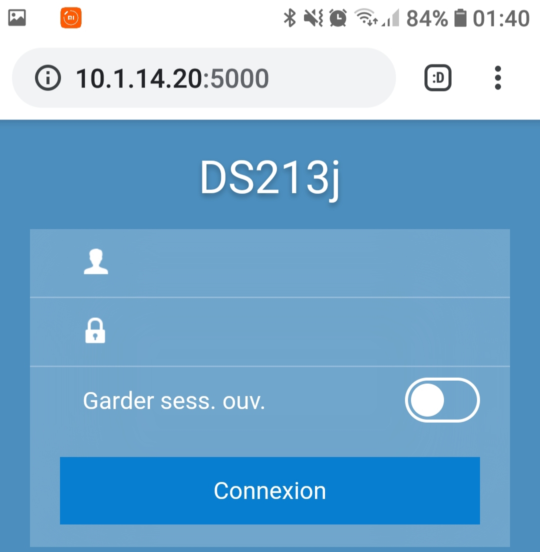

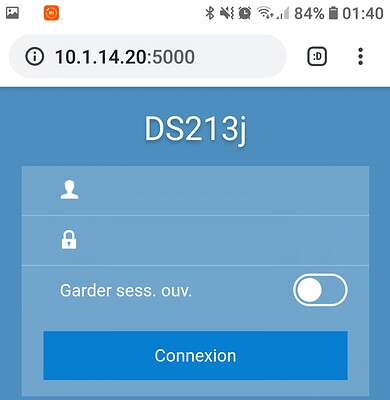

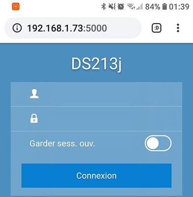

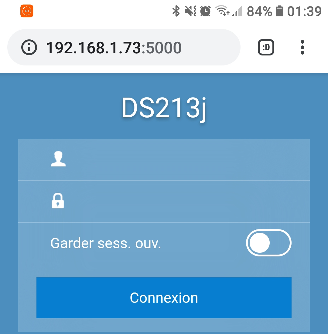

si tu choisis l’ajout de routeur (changement box sans soucis, reserve d’ip, plus d’option,…) pense à 2 câbles derrière ta tv (install livebox5 du jour)
ex :
Livebox 192.168.1.1 → routeur 10.1.14.1 → routeur (routeur mode access point pour extension wifi et switch rj45) =
box tv ne marche pas (tous mes équipements ont une adresse 10.1.14.x)
si je config mon routeur (10…) avec sortie lan4 pour iptv (tv)
la là box tv marche mais ip 192 donc me manque des équipements sur routeur 10
(sans le 2eme routeur c’est pareil)
autant branché la box tv à la livebox
sauf que mon Nas ne sera plus détecté
hors la selon le wifi auquel je me connecte (rj45 pareil) il est accessible
