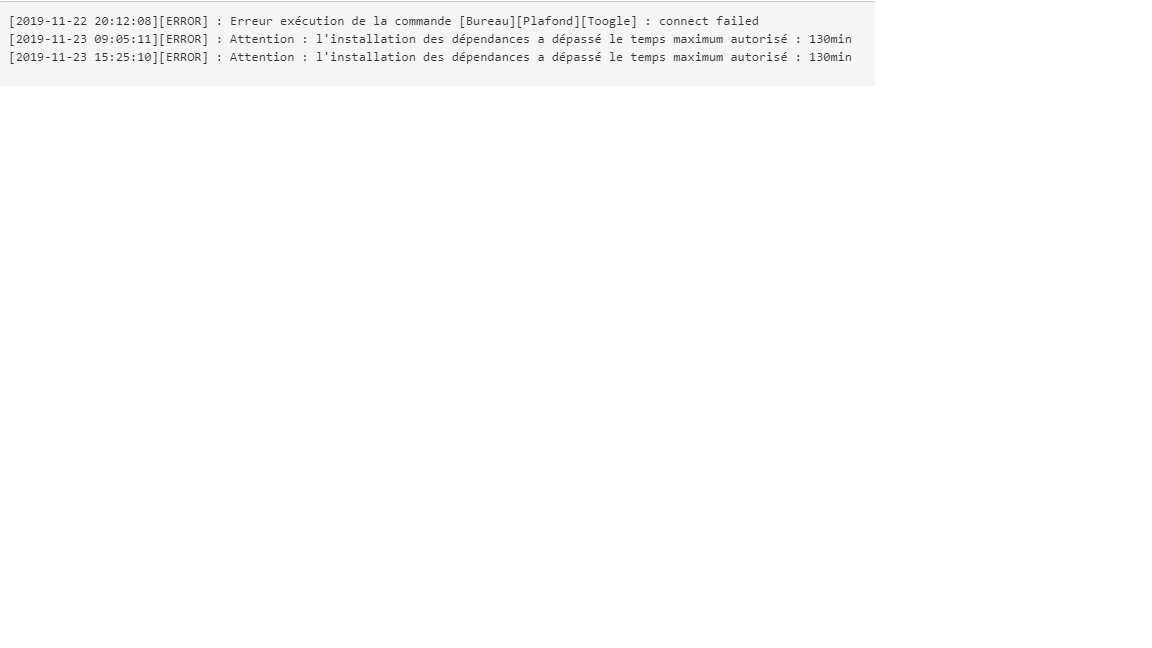

Mon plugin EIBD bloque sur l’installation des dépendances. Le temps d’installation ne cesse d’augmenter et n’arrive jamais au bout.
Redémarrage de Jeedom, arrêt du plugin et relance, suppression du plugin et restauration d’un bâclions Jeedom n’ont rien changé.
Le Plugin a déjà fonctionné mais suite à un changement de paramètre sur le protocole utilisé ( KNXd à la place de EIBd) les dépendances ne se lancent plus.

Peux-tu poster les log d’installation.
Il faudra peut-être augmenter la taille des log pour avoir tout

Normalement tu as un bouton pour accéder au log sinon analyse > LOG puis le log eibd_dependance je crois

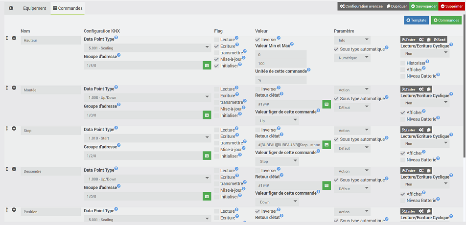

tu as déja configuré des commandes dans ton jeedom? tu les as fait avec les templates ou manuellement? un screenshot d’une commande pourrait etre interessant.

voici une capture
Ds ton screenshot, Je vois plein d’incohérences.
Les retours d’état qui me sembles pas bon. Je dis pas que c’est cela qui pose problème. Mais autant partir sur de bonnes bases.
Retire les retour d’état avec un nombre. Et le retour d’état du stop me semble pas présent.

je trouve bizarre parseque ce sont des champs que je n’avais pas renseigné. je vais refaire un tour sur toutes mes templates
desolais pour mon retour tardif. Avec un bébé le temps ne nous appartient plus!! J’ai repris petit à petit les requêtes ou il y avait des #xxx# et la le deamon est de nouveau ok.
