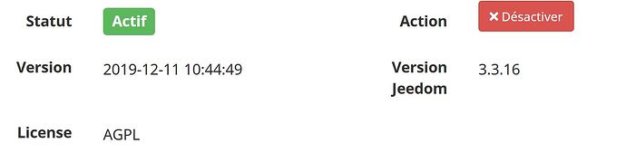

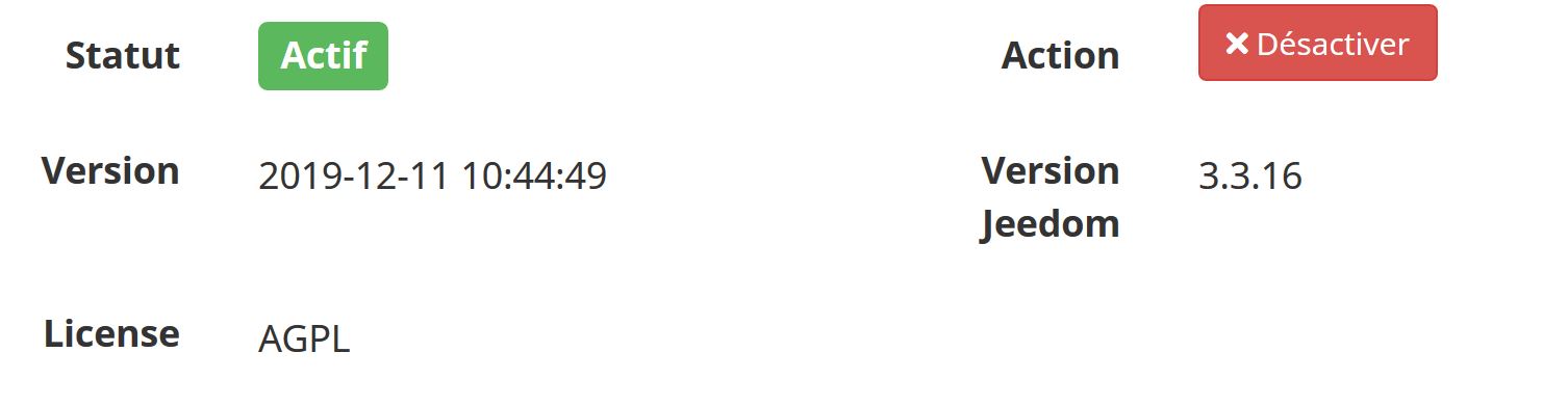

Même problème sur Plugin KNX, impossible d’ouvrir la liste des équipements ou de modifier un équipement déjà configuré.
Pourtant le plugin est bien le dernier disponible.
Comment résoudre le problème sans devoir repartir d’une sauvegarde
Non la dernière version est 2019-12-15 18:55:45
Effectivement, je viens de la voir apparaitre. Après installation, cela fonctionne de nouveau.
