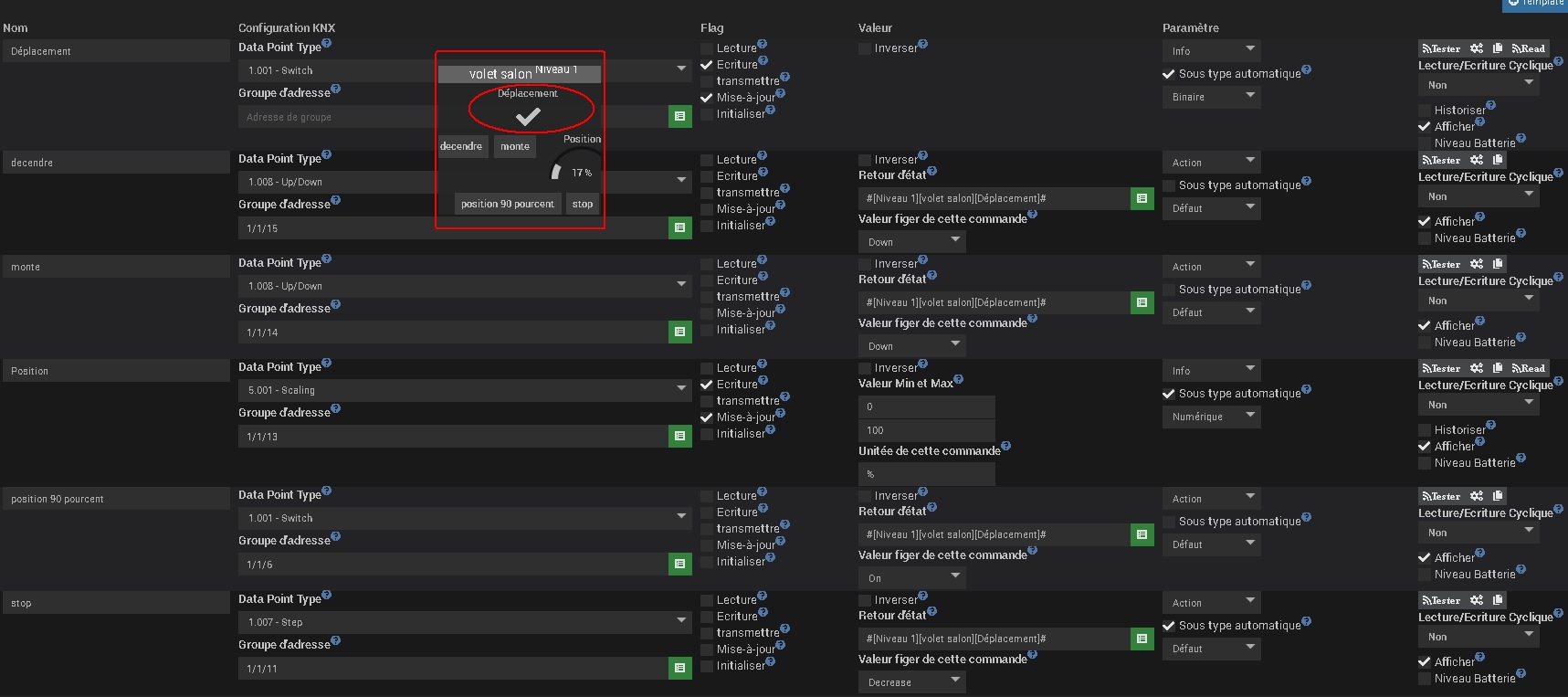

Bonjour, Voici ma config ETS5 et Jeedom . Les volets fonctionnes bien . Mais je n’arrive pas a faire changer la croix/ V de retour d état de fonctionnement ( le retour d état de la hauteur fonctionne bien ) . Quand il bouge, j aimerai avoir un " V " à la place de la " X " . Merci. ps , il y a déjà un sujet « Eib knx volets roulants » mais il est fermer . Pq n est t il pas possible de le reouvrire pour ne pas refaire un sujet inutile ? La conception de l ancien forum avec des vieux topics était intéressant pour tout placer sur 1 seule sujet et ne pas devoir chercher dans 50 sujets a la fois avec la recherche forum … Je n ai pas très bien compris le concept du nouveau forum. Je ne comprends pas ma programmation, c est a force de faire des test et des copies de configuration d’autres personnes sur le forum que j y suis arrivé ( avec 15 h de bricolage) , si une personne peut me fournir un cours rapide de l ABC avec temaviewer, il est le bienvenu ( message privé pr les modalités) .

Décrit simplement ce que tu veux, ce que tu connais, des screenshot facilite aussi la compréhension de ton installation et de ce que tu veux faire.

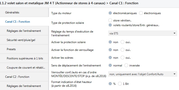

Donne nous la marque et le modèle de ton module knx qui gère les stores.
Il est tout a fait possible que l’installateur n’aie pas configuré les retours.
Merci pr votre reaction .
JM 4 T theben

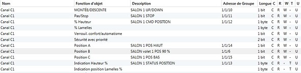

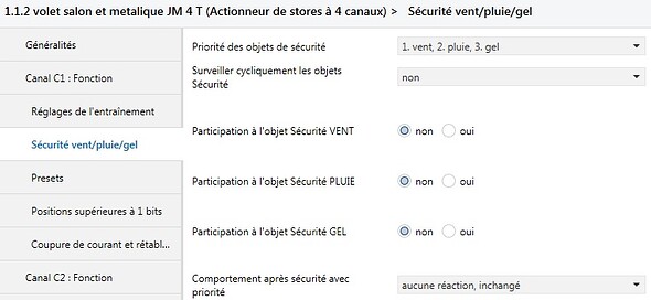

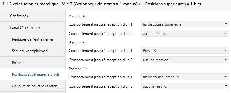

Quand j active la montée ou décente, je n ai aucune info qui tombe sur le bus jusqu à la fin de la course ou jusqu à la course demandée ( par ex 20% ) . ( moniteur de bus) Donc à distance ,si je veux voir si le volet bouge, je dois attendre 22 secondes devant mon smartphone pour avoir un feedback avec le retour d état en % de hauteur. sur le petit dernier screenshot, c est le bus scan. ont vois 1 commande et 1 retour d etat à la fin . mais il devrait avoir la possibilitée de faire un retour d etat quand je pousse sur la commande montee ou decendre de jeedom pour activé un petit « V » par exemple ? C est comme cela qu il faudrait faire ? .

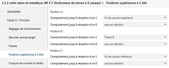

Donnez la liste des commandes disponible pour le canal 1. Il doit y en avoir une qui n’est pas assignée

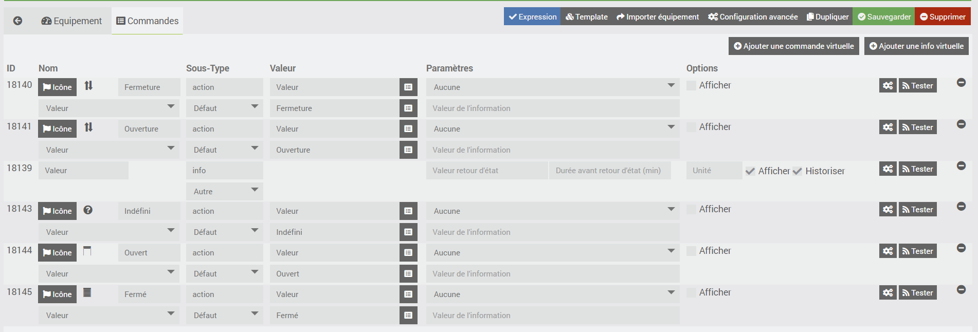

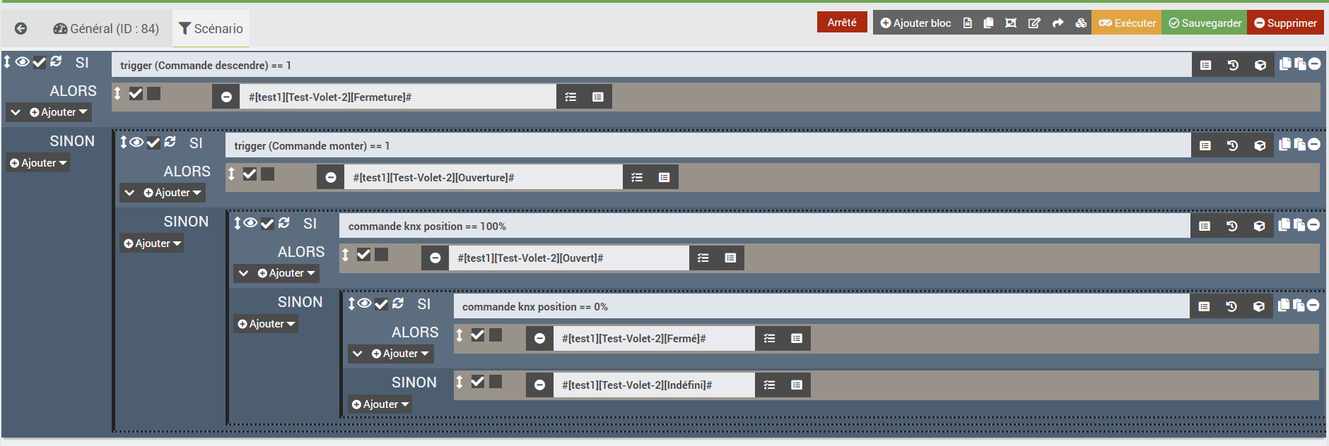

Je vois que la solution de créer un virtuel info qui est piloté par un scénario. Lorsqu’on voit la commande monter/descendre, passer le virtuel dans l’état correspondant. Si l’on pousse sur le bouton stop, le pourcentage d’ouverture sera envoyé et dont mettre un état arrêt
En résumé, un virtuel avec 3 états. Monter descendre arrêt en fonction des commandes actions/info venant du bus. C’est ce que j’ai fait pour ma porte de mon poulailler.

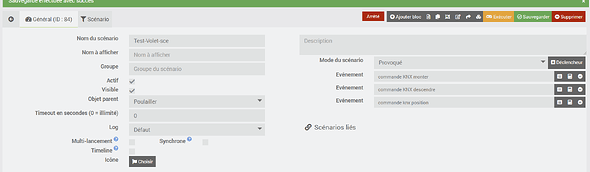

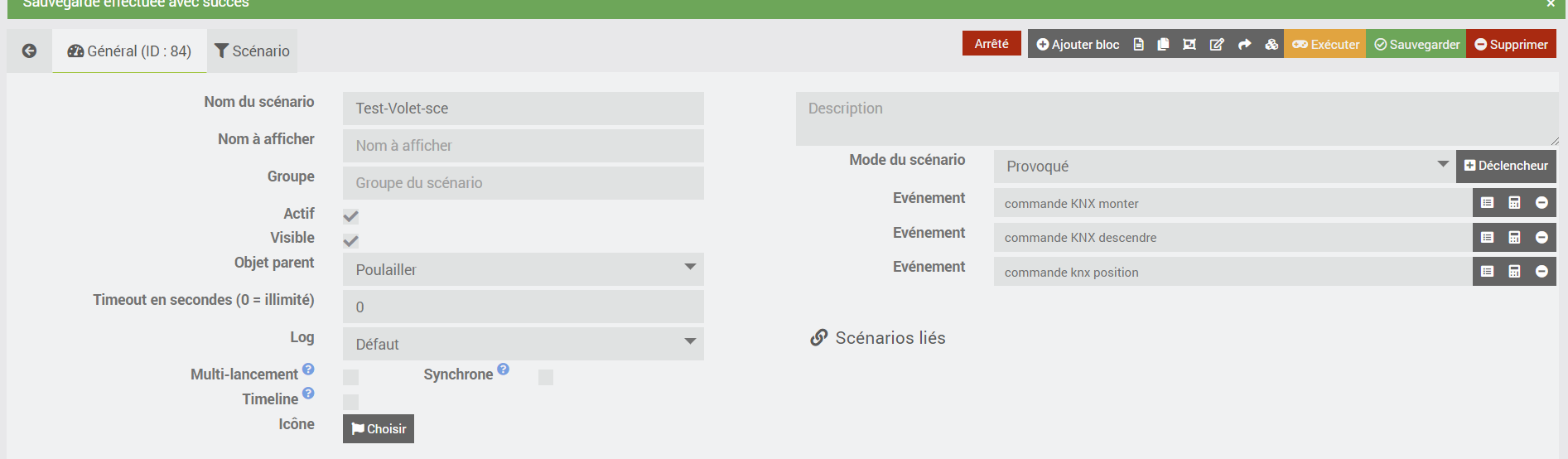

voila un exemple de virtuel:
apres, il reste plus qu’a sélectionner la bonne valeur pour le scenario:
et puis la logique du scenario:
et tu devrais être bon.

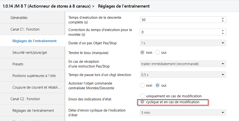

juste une remarque, comme il est possible de pouvoir lancer la commande pour fermer même si le volet est déjà fermé, je recommande d’activer l’envoi cyclique qui va remettre la bonne valeur meme si cela a été changé:
